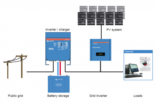

Pero en la que denomina hub 2 que el esquema es como se ve más abajo, en el cual se
convierte la continua de los paneles con un inversor red en alterna directamente y luego
se carga baterías con el inversor/cargador en el mismo informe dice que la eficiencia es del 95%
pero la instalación sale más cara, aunque las baterías sufren menos al consumir directamente
en las horas de sol.

Ahora en hub 2 es donde no tengo claro se se puede poner un sunny tripower 9000tl
entre placas y consumos o ¿tendrían que ser 3 sunny boy?

Mi duda surge con la hub2, como la bautiza Victron, que no he realizado ninguna y no se
Su eficiencia y posibles problemas en la práctica, si alguien tiene este tipo y lo puede comentar
la Hub2 es algo más eficiente en los consumos, pero algo menos en la carga de batería. Todo lo contrario a la hub1.

No entiendo tu necesidad, titulas el hilo como: Instalación trifasico para aislar de red, ha habido varios hilos sobree el tema de trifasica, tu comentas "necesito lo mismo pero creo que multiplicado por tres al ser trifasica", el problema es que aunque se pueden instalar tres inversores para generar cada uno una de las tres fases de la trifasica, pero para poder pilotar el desfase de 120º entre fases deben tener un patron y este, al parecer, solo lo puede tomar sincronizando cada inversor con la fase correspondiente de la red y tu parece quieres aislarte, pero los graficos que utilizas representan tambien la red, o lo que quieres es aislar galvanicamente la red del consumo y añadir un apoyo fotovoltaico ??
