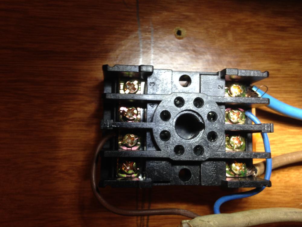

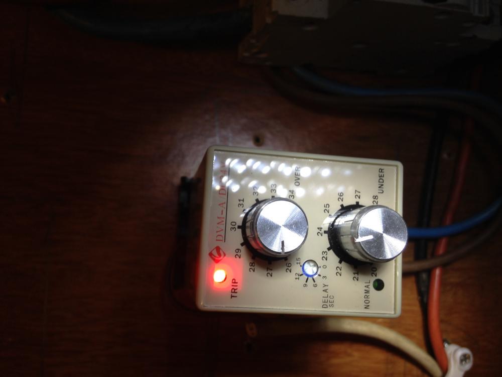

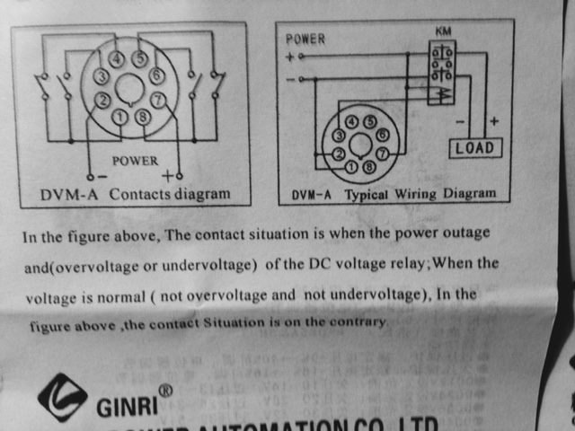

Cuando salta la protección, el borne 3 se cierra a negativo y el borne 6 se cierra a positivo, si quieres activar el generador a modo de llave tienes que conectar un relé intermedio de contacto seco, alimentado con los bornes 3 y 6, con temporizador de unos segundos , porque si no pones relé intermedio conectarías la tensión de la batería solar a la tensión de la batería de arranque y, si no está temporizado, si la protección tarda en volver a su estado normal, el generador térmico llegaría a arrancar y la "llave" seguiría cerrada y, por tanto, el motor eléctrico de arranque y el motor térmico funcionando a la vez, a no ser que el propio generador lleve alguna protección para que esto no ocurra y entonces no necesitarías que el relé tuviera temporizador.
