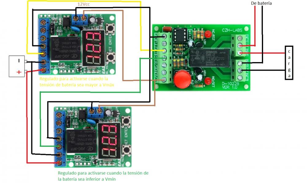

    me acaba de llegar el rele, y puedo afirmar que es una mierda. solo actua a voltaje programado, no tiene rango de tensión entre 2 medidas.
    lo necesito para cuando llege a tensión máxima(OVER) se active rele y cuando baje de lo programado (UNDER) se desactive, en ese rango de tensión entre 30v y 26v. por ejemplo.
    explico lo que hace.
    llega a 30 voltios activa la carga,
    baja a 29,5v se desactiva.
    sige bajando llega a 27v lo vuelve activar. ERROR
    otra opción lo programo a 34v para que no entre.
    baja por debajo de 27v se activa...
    conclusión: solo vale para programar en un determinado voltaje y como mucho temporizarlo 15segundos....
    NO tiene se rango de tensión que puedes programar que se active a 30v y se desactive a 26v por ejemplo. se desactiva cuando baja de 30v y cuando llege a 26 se activara otra vez.
    lo que parecía sencillo a resultado ser que no vale para nada.

    Hola:
    Necesitas
    -2 módulos de detección de voltaje. Por ejemplo:
    Excellent Relay Module DC 12V Relay Switch Control Board Module Relay Module Voltage Detection Charging Discharge Monitor Test-in Relays from Electrical Equipment & Supplies on Aliexpress.com | Alibaba Group
    - un módulo biestable R/S. Por ejemplo:
    Panel Mount Momentary Switch/Pulse Signal Control Latching DPDT Relay Module,12V-in Relays from Electrical Equipment & Supplies on Aliexpress.com | Alibaba Group
    Un módulo de detección de voltaje lo programas para que se active cuando la tensión pase del máximo y lo conectas a la entrada Set del biestable
    El otro módulo de detección de voltaje lo programas para que se active cuando la tensión baje del mínimo y lo conectas a la entrada Reset del biestable

    no me enterado de nada....
    Según he entendido, tú necesitas que se active el relé cuando la tensión de la batería supere Vmáx y que se desactive cuando descienda de Vmín.
    Se programa el módulo de detección de voltaje 1 para que active su relé cuando la tensión de la batería sea superior a Vmáx
    Se programa el módulo de detección de voltaje 2 para que active su relé cuando la tensión de la batería sea inferior a Vmín.
    (La programación se hace con los dos pulsadores que lleva en la placa. Los 3 módulos se alimentan a 12Vdc(negro-marrón))
    Cuando el módulo 1 detecta la Vmáx activa su relé y, a través del borne de SET (cable amarillo), se activa el relé del módulo biestable.
    El relé del módulo biestable permanece activo y la carga consume energía.(Si la carga consume mucha potencia hay que poner un relé de potencia entre el relé del biestable y la carga)
    Cuando el módulo 2 detecta la Vmín activa su relé y, a través del borne de RESET (cable verde), se desactiva el relé del módulo biestable y la carga no consume energía.

    Cita Iniciado por 2j_ Ver mensaje
    Yo lo entiendo igual.
    @pedro 3232: Si te parece demasiado complicada la solución que te presenta 2j_, el contactor de tensión que te he dicho hace exactamente esto, pero "todo en uno". En caso de no bastarte los 99 segundos de retardo que ofrece, lo complementas con un temporizador, que los hay baratos.

    El contactor de tensión del enlace tiene dos relés independientes, uno que se energiza al superar la tensión un valor máximo y otro que se energiza cuando la tensión esté por debajo de un valor mínimo. Los dos relés tienen contactos NO y NC, por lo que sirven para muchas aplicaciones.
    Además, el contactor tiene un temporizador para retardo de 0 a 99.9 segundos, aplicable a uno de los dos relés.
    En mi opinión, el contactor de tensión sustituye a los 2 módulos de detección de voltaje pero te falta el biestable para que el sistema funcione como quiere pedro 3232 (por tensiones, no por tensión y tiempo).
    El biestable no se puede sustituir por un temporizador, el biestable es asíncrono(no depende del tiempo) y el temporizador síncrono (depende del tiempo).
    Los estados del sistema serían:
    -Estado 0: Carga desconectada de la batería.
    -Estado 1: Carga conectada a batería.
    Cambio de estado 0 a estado 1: Cuando la batería supera Vmáx (señal de SET, no depende del tiempo sólo de la tensión Vmáx)
    Cambio de estado 1 a estado 0: Cuando la batería baja de Vmín (señal de RESET, no depende del tiempo sólo de la tensión Vmín)
    El biestable es el que te mantiene los estados independientemente del tiempo hasta que se produce la condición de cambio de estado.

  21. #71
    Predeterminado Re: Una ayuda con rele
    Cita Iniciado por pedro 3232 Ver mensaje
    este valdría? no entiendo bien el esquema ...
    No, no te valen estos chismes. Como mucho, hacen lo que hace el contactor que yo te había recomendado: Activan el relé cuando V>Vmax y lo desactivan cuando V<Vmin. O lo contrario. No es lo que necesitas.
    Lee los posts que hemos intercambiado 2j_ y yo y verás lo que necesitas: Lo que te dice 2j_
    Otra opción: Muchos reguladores de los "buenos" tienen relés programables con la opción que necesitas. No tendrás un regulador de estos (Outback, Midnite, Victron, RichElectric etc.) ?
    Si lo tuvieras, bastaría configurar el relé programable, intercalar un relé de potencia y listo!
  22. #72
    leyendo los post mas tranquilamente.
    2j_
    el modulo biestable no comprendo lo que es. (que es como un enclavamiento??)
    pregunto: el modulo que comprado solo puedo programarlo en voltaje alto y en voltaje bajo, pero los 2 a la vez no?
    se podría solucionar comprando otro modulo igual y programarlo uno a tensión alta y otro a tensión baja?
    el_cobarde
    no entiendo bien el esquema, este que me recomiendas me aseguras que me permite seleccionar el rango de tensión que yo deseo?
    Aliexpress.com: Comprar Envío gratis sobre y protección del Under voltage AC Digital con 1 year garantía de pantalla placa fiable proveedores en Clean Solar Energy
    al final vale o no? como decir que no tiene biestable...
    esquirol
    con ese que me recomiendas me detecta alto voltaje y bajo voltaje independientes o tengo que comprar 2 unidades?
    12V 24V Digital Voltage Meter Test Control Relay Timer Time Delay Switch Module | eBay
    Gabriel 2015
    de arduinos no entiendo
    el_cobarde
    solo tengo el inversor hibrido y su rele esta programado para la comutacion a red cuando baje de 24,5v no quiero cambiarlo para este menester.
    este invento lo quiero para verter el excedente al termo eléctrico, sin arduino.
    se active a 30v y cuando baje de 26 se desactive, cuando suba a 30 se active. al conectar la carga bajara la tensión lo ideal seria que temporice 2 minutos para que le de tiempo al MPPT a regular. pero eso es sencillo le intercalo en serie un temporizador.

  23. #73
    ... este que me recomiendas me aseguras que me permite seleccionar el rango de tensión que yo deseo? ... al final vale o no?
    No te sirve este contactor! Me había equivocado al principio, pero 2j_ me ha abierto los ojos ...
    Lo que te recomienda 2j_ sí te sirve.
    ... este invento lo quiero para verter el excedente al termo eléctrico, sin arduino.
    Sin Carlotrón y sin Arduino aprovechas mal los excedentes y ciclas mucho por batería. En un principio, yo también lo quería hacer así, pero ahora soy un aficionado al Arduino. Creo que tarde o temprano te pasará igual ...
    Un biestable es parecido a un telerruptor, hablando con propiedad, un telerruptor es un caso particular de biestable. Es un "relé con memoria" que se mantiene en su posición, abierto o cerrado, hasta que recibe una señal de cambio, los relés normales no mantienen su posición si no se alimenta la bobina, un relé biestable sí.
    En teoría sí puedes usar el módulo que tienes comprado como módulo de detección de voltaje pero necesitas dos, pero no te lo recomiendo, porque comparte el disparo de over y de under en el mismo relé y, depende de las tensiones, podría enviar una señal falsa al biestable. Por 5 euros yo usaría los que te puse en el mensaje 55
