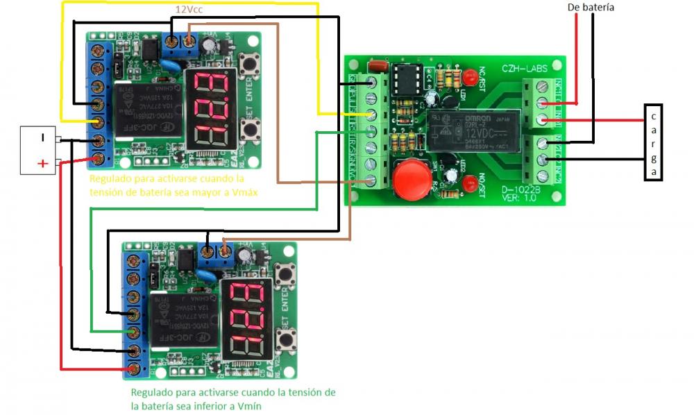

me acaba de llegar el rele, y puedo afirmar que es una mierda. solo actua a voltaje programado, no tiene rango de tensión entre 2 medidas.
http://thumbs.subefotos.com/1f9cc8d3...d4e73cd46o.jpg
lo necesito para cuando llege a tensión máxima(OVER) se active rele y cuando baje de lo programado (UNDER) se desactive, en ese rango de tensión entre 30v y 26v. por ejemplo.
explico lo que hace.
llega a 30 voltios activa la carga,
baja a 29,5v se desactiva.
sige bajando llega a 27v lo vuelve activar. ERROR
otra opción lo programo a 34v para que no entre.
baja por debajo de 27v se activa...
conclusión: solo vale para programar en un determinado voltaje y como mucho temporizarlo 15segundos....
NO tiene se rango de tensión que puedes programar que se active a 30v y se desactive a 26v por ejemplo. se desactiva cuando baja de 30v y cuando llege a 26 se activara otra vez.
lo que parecía sencillo a resultado ser que no vale para nada.
