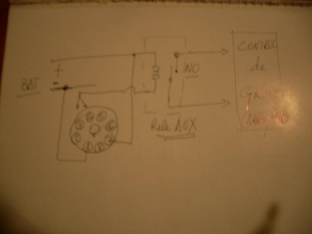

por la documentacion que aportas, este rele voltimetrico debe alimentarse de la bateria a controlar por los terminales: nº 2 Bat- y nº 7 Bat+. Para la salida de activacion del arranque/parada del grupo puede hacerse con uno de los dos conjuntos de contactos: 1comun_3NO_4NC ó, 8comun_6NO_5NC.
en las fotos del zocalo tienes cableados los terminales 2 y 7 con cable mas grueso que debe ser el que conecte a la bateria respetando la polaridad, 7 al + 2 al - que debe estar bien conectado puesto que el disposotivo enciende las luces.
para lo que tu dices "unir los cables" para el arranque del grupo o soltarlos para que pare debes poner un rele auxiliar cuya bobina sea de la tension de tu bateria, en la informacion del producto viene un rele auxiliar que denomina KM, pero esta cableado de manera que da paso a la tension de bateria hacia el arraque del grupo, TU NO DEBES DAR PASO A NINGUNA TENSION HACIA EL GRUPO, sino que con uno de los contactos de tu rele auxiliar debes "unir los cables" con los que el grupo arranca/para para evitar consumo de este rele cuando el grupo esté parado debes utilizar su contacto NO (normalmente abierto)
el cableado seria el siguiente: Bat- -> term2, Bat+ -> term7 (como ahora lo tienes)
para activar el rele auxiliar: term7 -> bobina del rele auxiliar y el otro terminal de esta bobina -> ter 3 ó 4 ( luego te lo comento)
para "unir los cables" utiliza uno de los contactos NO (normalmante abiertos) del relé auxiliar que pongas y serán los que cablees al cuadro del grupo este rele tendrá sus contactos con un poder de corte (en Amperios) superior a los amperios que pasen por el "unir los cables" cuando arranque el grupo.
del comentario a terminales 3 ó 4: inicialmente conecta la bobina al term 3, y comprueba que el sistema actua correctamente, el grupo arranca cuando la tensión de bateria sea inferior a 23v y para cuando sea superior a 28 V. si no fuera asi en vez de cablear al terminal nº3 usa el terminal nº 4.
en las fotos que mandas del zocalo hay una incongruencia en los cables finos, ya que un hilo va a un juego de contactos cto1, y el otro al otro juego cto5 y asi nunca puede trabajar.
Archivo adjunto 14440
se ve la opcion term 3 ó term 4. asi como el cableado, rele auxiliar con su contacto NO y el panel de entrada a control de grupo. El control de grupo "interpreta" que cuando sus terminales de control de arranque estan cruzador debe arrancar y cuando estan abiertos debe parar.
a Pedro 3232, si tu grupo usa el mismo principio orden de arranque paro (corto -> arranque, abierto -> paro ) en los terminales de entrada te vale lo expuesto.

se trata de arrancar y parar el generador en base a la tension que tenga la bateria del sistema fotovoltaico, el generador debe disponer de un control de arranque y parada de manera que cortocircuitando dos terminales en el control del grupo este arranca y abriendo ese cortocircuito para. (no vale este articulo para los grupos que necesitan dos señales, una señal para el arranque y otra distinta para el pare)
el rele Chino que presenta menorko en el inico del hilo es un dispositivo que detecta cuando la tension de la bateria esta dentro de los valores seleccionas y actua sobre sus contactos de salida cortocircuitando unos (1-3, 8-6) y abriendo otros (1-4, 8-5). si elegimos mal el contacto arrancara cuando debe parar y parará cuando deba arrancar, tiene ademas un ajuste de retrardo de actuacion de 1 a 10 seg.
estos contactos admiten unos 2 Amp. como suponemos que estos contactos no soporten sin deteriorarse la corriente (intensidad) del circuito de arranque del generador es por lo que se ha opinado sobre usar dos en paralelo o bien añadir un rele auxiliar para hacer el cortocircuito con unos contactos que aguanten mas amperios.
la secuencia correcta debe ser:
-> cuando la tension baja a 23 espera un minuto (para no arrancar si es un pico de bajada y si verdaderamente la batria sigue a 23 V un minuto arranca y al llegar a los 28 para.
menorko en #38 dice: "el rele actúa así 23 arranca y se para a un minuto a 28 arranca y no se para" posiblemente esta tomando el contacto incorrecto, pues no puede arrancar a 23 y a 28, si a 28 arranca es porque a 28 cortocircuita el control de grupo en vez de abrir el circuito, lo que indica que ha elegido el contacto contrario, el tiempo de delay puede despistar ya que no sabes exactamente cuando esta en 23 puede que el piloto rojo o verde puedan orientar, pero no se para que es cada uno .
para las pruebas desconecta la entrada del control del grupo, sube la tension de 23 a un valor proximo por debajo de la tension que en ese momento tenga la bateria estate al tanto de las luces y mide en el cable de salida del "rele" para ver cuando cruza. cuando veas que esto lo hace bien baja un poco el selector de Vbaja conectas el cable y a comprobar que para, para no esperar tanto baja la tension de paro hasta un valor de uno o dos voltios de los que tenga en ese momento la bateria y cuando ya este todo resuelto pon los valores que de verdad necesitas de arranque y paro.
es mas largo escribirlo que hacerlo.

Según las instrucciones, funciona tal y como dices. No está al revés. El circuito se cierra si la tensión baja de 23 O sube por encima de 28. Como ya te dije, como el grupo alimenta las baterías, nada más saltar y activarse por paso inferior a 23 V, se desconecta porque al comenzar a funcionar el grupo, aumenta la tensión de las baterías por encima de 23, por lo que se para.
Si quieres aprovecharlo, como ya te dije, tienes que "pasar" de la ruleta de "over", ponerla, por ejemplo en 36 V, una tensión a la que no llegue el sistema, y utilizar la ruleta de "under" a 23 V, que active un relé temporizado.
Por muchas vueltas que le des, en las instrucciones aparece claramente como funciona.

sobre que la base del rele (zocalo) los zocalos numeran a partir de la marca en sentido contrario a las manillas del reloj, visto desde donde se enchufa el elemento a conectar, y el diagrama del dibujo representa las conexiones de los terminales del dispositivo tal como se ven cuando estos se miran por eso uno es el espejo del otro.

Cosa "" después de probar todas las combinaciones que me puso el compañero , ninguna mantenía el generador arrancado , arranca a 23 y arranca a 28 y ya no se para , por lo que voy a probar con el rele de la foto e invertir el funcionamiento a ver si consigo estabilizar el periodo de carga del generador , pero no sé cómo van los cables si tenéis algo parecido o sabéis como va pues se agradecería vale !! Un saludo
empieza por cruzar los dos cables que van al generador para probar si cruzandolos arranca, si mantenuendolos cruzados continua arrancado y si cuando los vuelves a "soltar" el generador para, si esto lo hace asi el generador es adecuado para usar ese dispositivo.
de paso que haces la prueba anterior si tienes un polimetro/multimetro mide la corriente que pasa cuando cruzas los cables para saber si puede hacerse solo con el disposivo chino o hace falta el rele auxiliar.
deja los cables sueltos hacia el generador y mide continuidad entre terminales de los contactos del chino ->cuando la tension baja de 23, -> cuando esté entre 23 y 28 y cuando supera los 28. con esto sabremos si el chino trabaja bien (como alguno ha dicho que debe trabajar) o ya con todos estos datos podremos orientarte mejor.
postea los resultados.
Hola solflitos, como tú dices para arrancar solo tengo que cruzar los cables y mientras esté así está arrancado, el rele a más de 28 cerrado , a menos de 23 cerrado de 23 a 28 abierto y no pasa corriente , por esto pienso que poniendo un rele que tengo sí que le podría invertir el funcionamiento , no se es ya para probar !! Un saludo
el chino tiene cuatro juegos de contactos , dos: 1-3 y 8-6 NA, y otros dos: 1-4 y 8-5 NC. Na es el invertido de NC y viceversa -> no hace falta un rele auxiliar para invertir ya que tiene las dos opciones.
lo de: " a menos de 23 cerrado de 23 a 28 abierto ... " sucederá tomado en uno de los grupos de contactos, por lo que para invertir debes cambiar de grupo de contacto ( si lo tienes a 1-3 ó 8-6 ponlo a 1-4 ó 8-5 ).
de todas las maneras la secuencia seria: cuando baja de 23 (cortocircuita y arranca) y hasta que no llega a 28 mantiene el cortocircuito con lo que continua cargando y al llegar a 28 para. luego empezaría a bajar la tension pero en el tramo 28->23 bajando no tendría que cruzar, hasta que bajara algo de los 23 con lo que repetiria el ciclo. Parece como si no hiciera bien el ciclo de histeresis
