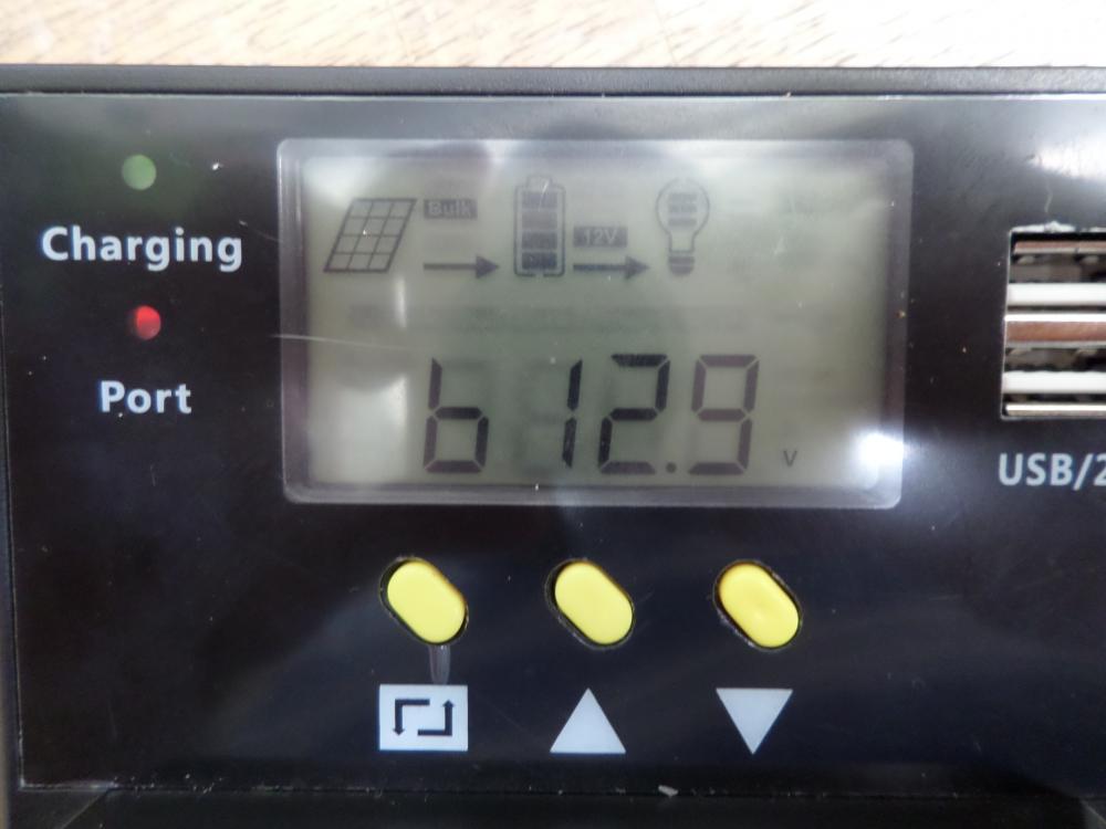

... el regulador evidencia una lectura de 4.7 VDC y el mensaje bateria baja ...
El regulador marca b4.7V o 64.7V - la primera letra podría ser una "b" (de "battery") o un 6. Las dos opciones son dispares.
pic_4550a
... el inversor de 2000w ... coloque una nevera de 200w ... y registra lectura entre 150 a 180W ... registra lectura 12.37Vdc.
El inversor parece funcionar bien.
Efectivamente, el regulador parece fallar - o marcar mal. Es chino barato, pero debería funcionar. Intenta conectar sólamente la batería, sin los paneles. A ver lo que marca el regulador.
Si no consigues que funcione, te compras uno nuevo. Son baratos.

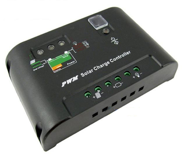

hola compañero del foro
ante todo gracias por sus apreciaciones en ayudarme en el falla del regulador solar, voy a usar otro tipo de regulador de 30A tipo PWMArchivo adjunto 14422
cunado el regulador enciende con la letra b 4.7V, cuando instale mi primer sistema de 12V a 90w utilice un regulador 8A marca pacco, el sistema lleva 4 meses y no me ha presentado falla alguna.
a hora mi meta es unir el sistema de 260w con el sistema de 90W, para tener un sistema de 350W, asi conectar una nevera de 46 Ltrs y una bomba sumergible tipo lapaciero para un pozo de 2 mts de agua limpia, la bomba se utilizara por un tiempo de 20 minutos por cada 4 dias de la semana.
gracias
jose
compañeros me gustaria informarle que en el dia de hoy he probado el regulador conectando solamente las 2 baterias y para mi sorpresa mireb por ustedes mismos Archivo adjunto 14423, luego conecte el cable de los 20vdc que vienen de los 2 panales, pero no he conectados el inversor hacia las baterias, voy a esperar 3 horas para que carguen las baterias y luego colocar una carga.
pero este regulador es muy chistoso el dia 19 de marzo me presento fall y hoy 21 marzo amanecio bueno lo dejare en prueba y les estare comunicando amigos del foro
