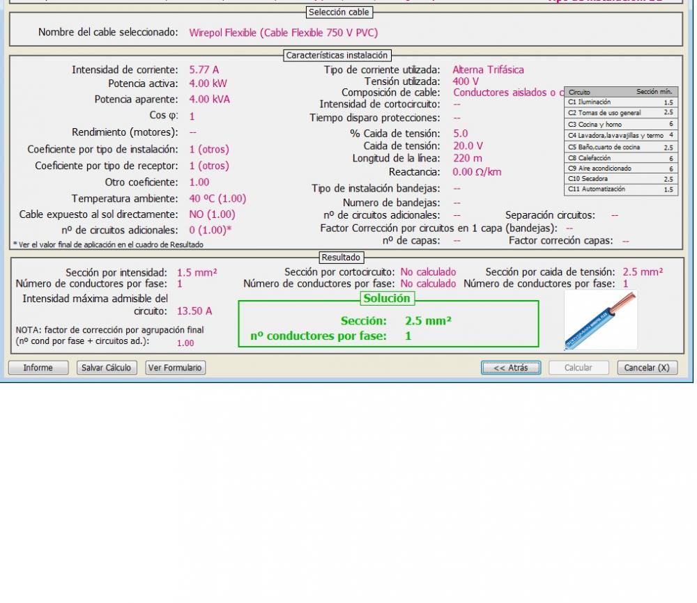

Claro que es bueno, mira jejejeArchivo adjunto 14405

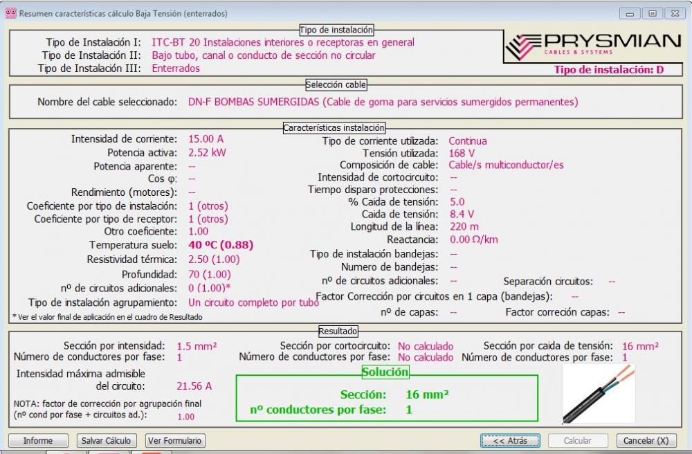

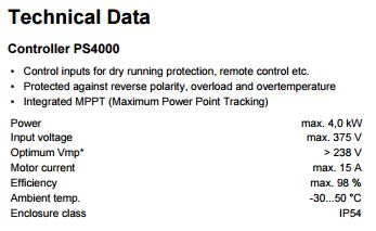

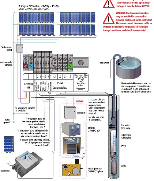

Por diversas razones largas de explicar, no puedo poner el variador en la vertical de la bomba. Tengo que ponerlo a 100 m de la boca del pozo, junto a las placas, lo que hace un total de 220 m de manguera eléctrica desde el variador a la bomba. Si te he entendido bien Gabriel, si pongo la bomba Lorentz, que va en continua, necesitaría 220 m de manguera de 16mm x 4 (la bomba de Lorentz lleva 4 conectores, trifásico para la corriente y monofónico para el tierra). Y si pongo una bomba trifásica a 380V, necesito 220 m de manguera de 2,5mm x 3. ¿Es correcto?
3 Archivos adjunto(s)
Re: Caída de tensión en corriente alterna frente a corriente tzcontinúa
Hola:
según los catálogos
Archivo adjunto 14406Archivo adjunto 14407
la intensidad máxima a motor es de 15A y la tensión mínima nominal 168V
Archivo adjunto 14408
el cable de 16mm2 al 5% de caída de tensión
Así es. La toma de tierra de la propia bomba trifásica la puedes poner con una pica en las cercanías del pozo. Saludos.
Gracias. Entonces creo que me decantaré por una bomba trifásica a 380V, un inversor solar y los 240m de manguera en 2,5 o 4mm.
Buena opción. Supongo que ya te lo indicará el instalador, pero es conveniente instalar una reactancia de línea entre el variador y el motor, dada la distancia existente entre ambos.

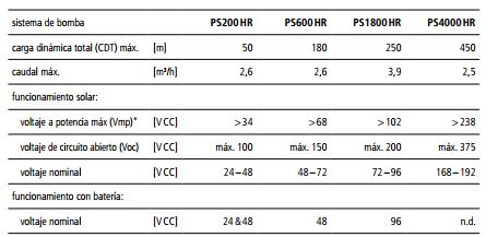

Esto son sistemas trifasicos?
sistema de bomba PS200 HR PS600 HR PS1800 HR PS4000 HR
voltaje nominal [V CC] 24 & 48 48 96 n.d.
extracto de la pagina Lorentz
Mhmmmm, donde esta el bombeo con trifasico?

No mezcles cosas, ese voltaje nominal que pones viene bajo el criterio "funcionamiento con baterías". Para la PS4000 el voltaje de salida son 168 V - 192 V.
La verdad que no entiendo cómo funcionan las bombas Lorentz, parece ser una mezcla de corriente continua y trifásica, pues del controlador a la bomba salen 4 cables, si fuera de corriente continua pura y dura, sobraría al menos uno (puesto que uno se usa para la tierra). Pero según mi experiencia funcionan muy bien, rinden ya con poco sol y sacan siempre al menos lo que promete el estudio hecho por el programa de cálculo que ofrecen.

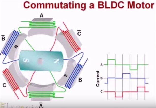

Archivo adjunto 14432

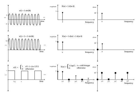

El nombre de motor de continua sin escobillas engaña, es muy similar a un motor trifásico pero excitado por pulsos desfasados en vez de señales senoidales desfasadas y con un imán permanente. Evidentemente al ser pulsos hay frecuencias muy altas al pasar ese pulso al dominio de la frecuencia en comparación con los 50Hz del motor trifásico senoidal
Archivo adjunto 14433
gráfica tiempo-frecuencia de senoidal y pulso
Archivo adjunto 14434
No veo yo que sea engañoso. El motor es de continua y como bien dices, con el regulador electrónico, va metiendo pulsos por polos. Eso mismo, tal y como aparece en el esquema, no se podría hacer con un motor de alterna de no muy baja potencia.
