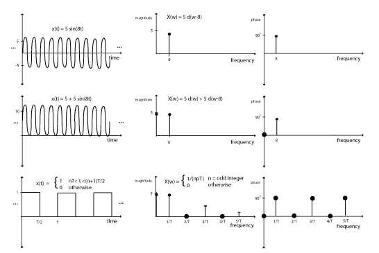

Gabriel 2015
No veo yo que sea engañoso. El motor es de continua y como bien dices, con el regulador electrónico, va metiendo pulsos por polos. Eso mismo, tal y como aparece en el esquema, no se podría hacer con un motor de alterna de no muy baja potencia.
Por definición
-Corriente continua:
Frecuencia máxima = 0Hz , es decir, periodo infinito
-Corriente alterna
Frecuencia máxima > 0Hz, es decir, periodo finito
Los pulsos son corriente alterna y el motor de Lorentz se alimenta con pulsos
Archivo adjunto 14445
Existen varios tipos de motor de alterna:
-motor de alterna asíncrono (inducción o jaula de ardilla)
-motor síncrono
-motor con imán permante (Lorentz)
-etc..
El sistema controlador+motor de Lorentz se alimenta en continua
pero el motor es de alterna porque se alimenta con pulsos.
Para quien no esté familiarizado con frecuencia fundamental, armónicos, periodos, etc se puede hacer una similitud/analogía con los inversores CC-CA
Inversor de onda senoidal:
A partir de una entrada CC genera una salida CA sólo con la frecuencia fundamental, en España 50 Hz, en realidad los armómicos existen pero están muy atenuados, es decir, tiene un filtrado bueno de armónicos
Inversor de onda cuadrada (pulsos).
A partir de una entrada CC genera una salida CA con la frecuencia fundamental, en España 50 Hz, y con bastantes armónicos pero no están muy atenuados, es decir, tienen un filtrado malo de armónicos o no tiene filtro.
Un motor de alterna asíncrono de jaula de ardilla se alimentaría con 3 inversores senoidales desfasados
Un motor de alterna de imán permanete como el de Lorentz se alimentaría con 3 inversores de onda cuadrada desfasados
