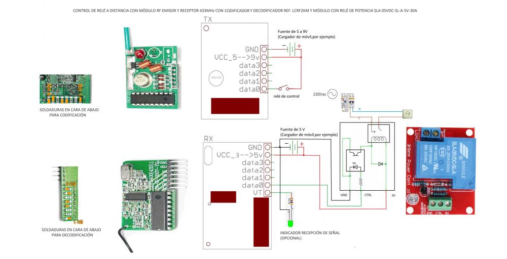

Adjunto esquema para hacer el relé a distancia
Archivo adjunto 14409

pero si sueldo los cables al pulsador del mando, y los junto como si cerrase un contacto, es como si dejara el mando pulsado, estará emitiendo señal horas, y cuando abra el contacto deje de emitir y se pare...
funcionaria bien, no se quemaría? no se de que manera emitir pulsos cortos al contacto de una bobina del contactor
Re: busco, controlar un contactor a distancia
Hola,no hay ningún problema porque esté un periodo largo emitiendo. El único problema sería si usaras el emisor con pilas, ya que se agotaría en poco tiempo. Si usas un adaptador de DC-DC en lugar de la pila, es mejor estar continuamente emitiendo porque es un canal simplex, es decir, en un sólo sentido, el receptor no confirma al transmisor que ha recibido la orden de cerrar el relé de potencia. Si estás continuamente emitiendo le envías la información continuamente, aunque existan errores en la transmisión, la mayor parte del tiempo el sistema funcionará. En el caso de que veas que en el relé de potencia hay muchas conexiones y desconexiones, puedes usar un relé con temporizador antes del relé de potencia para evitarlas. Por ejemplo

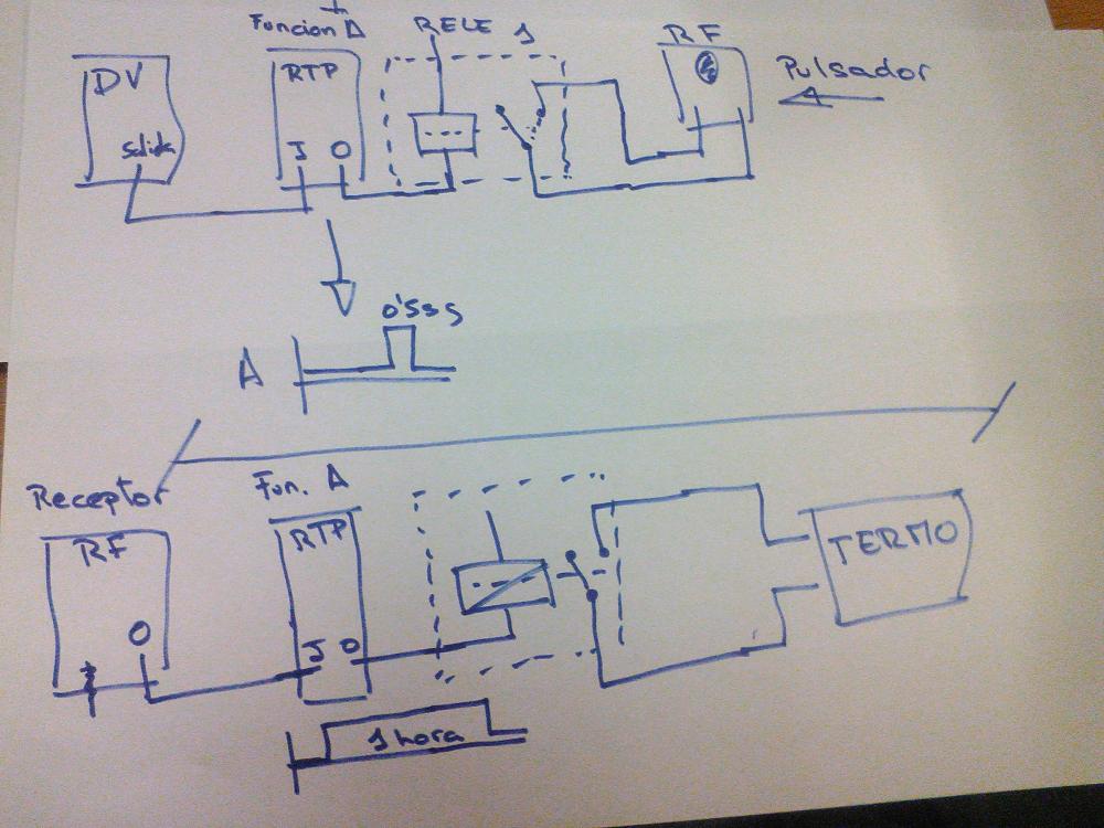

Hola he estado dandole vueltas y creo que he dado con el chiste. Necesitaras 2 reles temporizador por pulsos (RTP), (2 si el termo y el detector de voltaje(DV) no estan en la misma sala) A ver, a la salida del DV le enviamos tension a la bobina del primer RTP este lo tendremos configurado para que envie una señal al pulsador del mando a distancia (imagimo que las tensiones no seran compatibles asi que usamos un rele para "separar" la activacion del pulsador del mando a distancia (EMISOR).
2.- el RECEPTOR al activarse le mandaria tension al segundo RTP el cual estaria configurado para que al recibir la señal iniciara una temporizacion de x segundos, x minutos o x horas. Al terminar la temporizacion apagaria el termo. Creo que use uno de la marca FINDER en una ocasion para un proyecto de señalizacion. haber si tengo un ratillo y te hago un cutre esquema
Archivo adjunto 16198
Edito la marca era CROUZET MUR1
