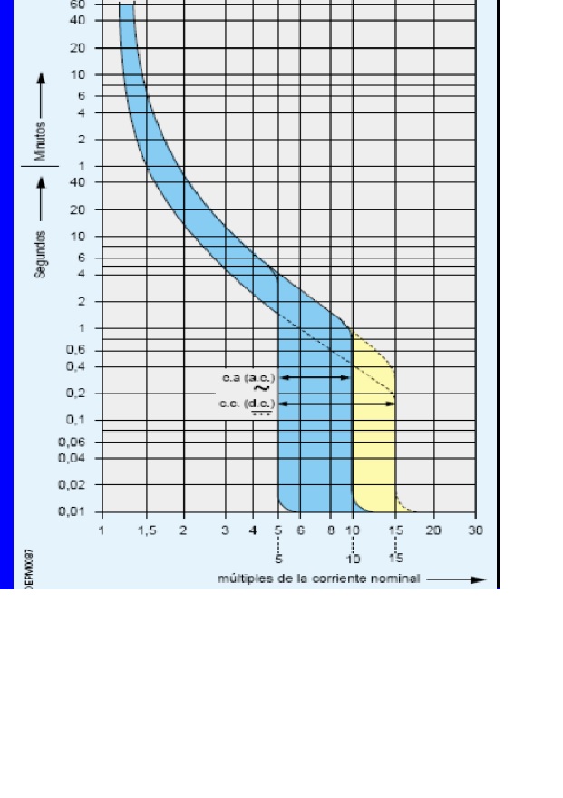

Re: Pregunta rápida sobre fusibles y protección de lineas
Vamos a ver, en el tramo de regulador a batería, el fusible es de una intensidad, digamos baja, 30, 60 u 80 A. Ahí no está el problema. El problema puede darse en el tramo inversor-batería, donde la intensidad suele ser mucho mayor, y por lo tanto el fusible también. Suele ser habitual que el regulador tenga unos 60 A y que el inversor de 150 0 más amperios.
Lo que puede ocurrir es que el fusible, que trabaja frente a sobreintensidad y a cortocircuito, interprete que se trata de una sobreintensidad, en lugar de cortocircuito. Por eso, la intensidad del fusible debe ser 15 veces nominal a la intensidad de cortocircuito de las baterías. Con las baterías que se manejan, (más de 1000 A de Ic), el fusible del regulador nunca va a tener problemas, pero otra cosa es el del inversor.
Por ejemplo, imagina que tienes un banco de baterías con una Ic de 2000 A y tienes un automático de 200 A, por poner números redondos. Como la Ic es 10 veces la nominal, el automático podría saltar con un margen de tiempo que va de 0,015 S a 1 S.
En el eje X de la tabla entras con el valor de 10 y subiendo en vertical tienes los tiempos mínimo y máximo de disparo.
Puede parecer complicado, pero digo yo que ya que le dedica uno tiempo y dinero, lo mismo cuesta hacerlo bien que mal...
Archivo adjunto 14377

Recapitulando...al final, en la parte de consumo de cc, para proteger contra sobrecarga, se tiene que poner un fusible en cada ramal en que se subdivide el consumo, siempre que el cable del ramal sea de menor sección que el cable del que proviene....osea que si hay un cable de 16mm que viene de la salida de consumo del regulador y se mete en una caja de conexiones para subdividirse en 5 cables de 2.5mm para cinco puntos de luz, esos cinco cables deben tener su propio fusible...esa seria la manera correcta de hacerlo?
Con lo de los fusibles ha habido una confusión...el fusible del cable del regulador a la batería se pone en el lado mas cercano al regulador, lo habeis confundido con el tramo bateria-inversor.
Para sobreintensidad con un fusible te vale, como te dice briko.
