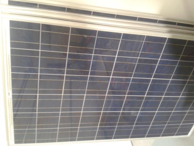

Ahora que ya tengo el Kid funcionando y en breve pondré una segunda batería para pasar el sistema a 24V, me surge la duda de si comprar un híbrido 24V/3000VA o un Victron Phoenix 24V/3000VA. Ya se que NO es lo mismo. El Victron vale el doble que el híbrido MPPT y sólo realiza una tarea.
La idea era mantener los 2 paneles que tengo ahora de 175W 48 células para alimentar al KID y poder realizar ecualizaciones; y 4 paneles de 220W, 60 células para conectar al híbrido (2+2). Pero quizás con los 4 paneles de 220W conectados directamente al KID me baste.
El uso del sistema será para depuradora 1CV (unas 5 horas habiendo sol), bomba sumergible 1CV para regar (1 hora al día -que no coincida con las horas de depuradora-) y otros consumos sin importancia.
No quiero equivocarme, por eso agradecería alguna opinión tanto de los que tengan híbrido como de los que tengan un inversor Victron de estos con más potencia.
