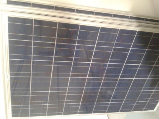

Más potencia:
Archivo adjunto 14803
Exactamente 880W. Ahora a por la ampliación de la estructura...
