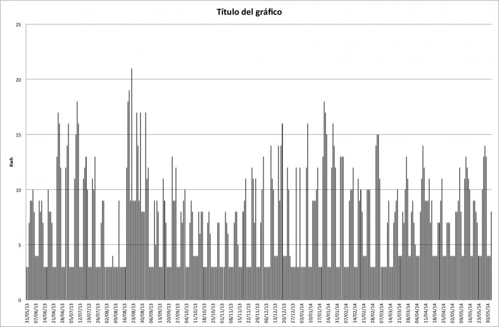

Mi Oficina tiene los siguientes consumos:
1) De lunes a jueves como máximo 15 Kwh/día (Luminaria led, dos climatizadores y dos ordenadores). Os pongo las lecturas del período 2013-2014 antes de optimizar los consumos de la oficina con los led y sustituir los ordenadores por otros más eficientes, así como los monitores.
2) De viernes a domingo 4 Kwh/día (los servidores, firewall etc. funcionan 24 horas).
Los horarios de trabajo son de 9:00 horas a 20:00 horas, así que la carga de trabajo es en horas de luz.
Me gustaría conseguir autonomía para los cuatro días y la instalación iría en azotea plana. A lo mejor lo que planteo es una locura o inviable económicamente, no me termino de aclarar con esto de las instalaciones fotovoltaicas, está claro que no es mi campo :redface:.
Agradezco de antemano todas las opiniones y consejos.
Archivo adjunto 14363

No te puedo aconsejar ninguna empresa instaladora, pero puedo decirte que tu proyecto no es una locura y sí es viable económicamente.
Para los consumos que comentas, en Sevilla te basta 3-4kWp en placa. En cubierta inclinada harían falta unos 30m² de superficie, en azotea plana más bien serían 60-80m². Dispones de esta superficie?
Otra opción (peor) sería montar (parte de) los paneles en una pared vertical, orientación sur.
Sin detallar, el material costaría entre 6000 y 10000 euros, más la instalación, en total unos 10000-15000 euros.

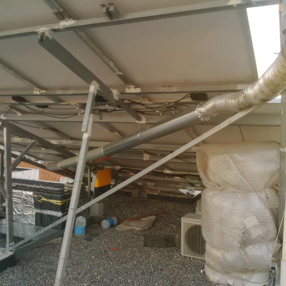

En cuanto a la instalación, para ser 100% aislada, mete 6 kwp de panel en coplanar inclinado, y debajo del coplanar, como te hace sombra, te montas todo el tinglado (inversor + cargador en caso de que te haga falta + baterías).
Así lo tengo yo.
Date de baja del sistema, aprovecha que puedes desgravarte el iva y amortizarlo como gasto...
Aunque tardes 10 años en amortizarlo (que puede que sea menos sin iva y amortizando gasto), siempre es mejor que montoro se lo meta por la nariz.
Archivo adjunto 14368
