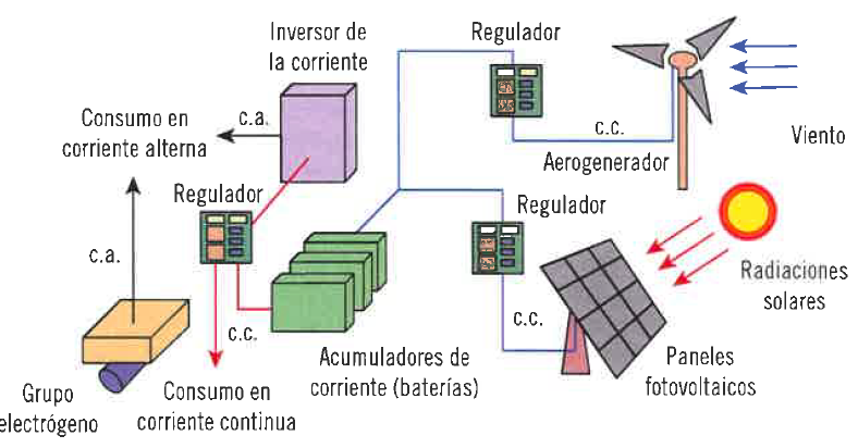

Hola a todos. Se me plantea la siguiente duda: quiero poner en mi "casa de campo" un sistema FV con tres fuentes de energía, paneles + mini aerogeneredaor eólico + grupo electrógeno, todo ello para generar CC y luego transformar a CA. Mi pregunta es si se deben poner 3 reguladores de carga (uno para cada fuente) y/o uno solo para las tres. Caso de poner 1 regulador/fuente, por favor, mandadme algún esquema.

Gracias Cobarde por tu pronta respuesta, y disculpa por cometer tan craso error. A ver, claro que lo normal es que un grupo de CA, me he expresado fatal. A ver lo que yo quiero hacer es, a poder ser, algo parecido a esto:
Archivo adjunto 14354
Espero que veas la imagen. Sería un regulador para el aero y consumo en CA, otro para los paneles y también consumo en CA y, por último, otro entre el inversor y las baterías para consumo en CC.
Sería posible o es una barbaridad?
Mil gracias, Coward.

... Sería un regulador para el aero y consumo en CA, otro para los paneles y también consumo en CA y, por último, otro entre el inversor y las baterías para consumo en CC.
Lo que quieres hacer, es algo muy común: Un sistema híbrido FV + Aero, con el apoyo de un grupo eléctrogeno. Ningún problema.
- El regulador entre batería e inversor sobra, no hace falta (ni funcionaría). El inversor va directo a batería
- El consumo CC lo puedes coger de uno de los reguladores o directamente de batería
- Puedes un regulador con dos entradas para FV y Aero (los hay)
- Igual puedes usar dos reguladores, uno para FV y otro para Aero. Tendrás que configurarlos correctamente.
Esto es todo. Adelante con tu proyecto!

Yo tengo montado esto mismo con reguladores individuales para solar y eolica y un inversor-cargador con un grupo electrogeno conectado al inversor.
No hay mayor problema
