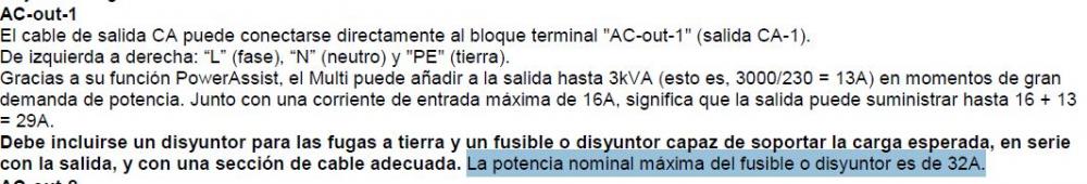

Tengo un Inversor Victron Energy Multiplus 3000VA/48vcc. El caso es que aguas abajo de este inversor (230V) tengo:
-1u Magnetotérmico de C60N B32 (32 Amperios Curva B) Poder de corte 6KA.
-1 diferencial 32A 30ma
-PIAs C60N B10. Poder de corte 6KA.
El problema es que al producirse un corto en cualquiera de las líneas de la instalación es el propio inversor el que detecta este corto y ninguno de los magnetotérmicos aguas abajo del mismo es capaz de saltar. Entiendo que será porque el tiempo de actuación del inversor es mucho más rapido que el de los magnetotérmicos. El problema es que parece que el inversor no llega a desconectar automáticamente (supongo que el rele multitarea actúa cada X tiempo). ME gustaría saber si conocéis algún tipo de magnetotérmicos que funcionen antes que el inversor.

Ya, aunque sea grande tengo los magnetotermicos de linea, que son de 10A. Aparte, en el manual del inversor pone que es recomendable colocar magnetotermico hasta 32A. Asi que no se si ese podra ser el problema. ¿ A vosotros os pasa lo mismo con el incersor?

Tengo lo siguiente. Aguas Abajo del inversor el magnetotérmico. Aguas abajo de este el diferencial de 30 ma. Y aguas abajo de este los magnetotérmicos (PIAs) de cada línea en paralelo.
Adjunto párrafo del manual de mi inversor acerca de capacidad máxima del magnetotérmico (32A, que es la que tengo).
Archivo adjunto 14346
