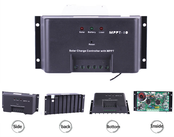

... y esta foto de las tripas (la imagen de la derecha, con bobina): . . . . Archivo adjunto 15987
Algún comentario?
Re: Qué hacen los reguladores MPPT "falsos" ?
Pues así a primera vista pues si que sera un MPPT "real", y no solo la pegatina. Y pongo entre comillas lo de "real" por lo que dices, que solo trabaja con voltajes bajos de panel, lo cual elimina una de las ventajas de un MPPT real. Y el supuesto beneficio o mayor producción que pueda obtener por el MPPT, seguro que lo pierde en las conversiones, por lo que la ventaja con respecto a un PWM normal debe ser en el mejor de los casos mínima.

Totalmente de acuerdo, mmonge. No pienso ni remotamente comprar un MPPT de estos "falsos". Solo quiero entender mejor lo que son estos "MPPT falsos" y como es posible que se anuncien tanto tiempo, sin que nadie proteste ...
Aunque, pensándolo bien, un MPPT falso como el del segundo ejemplo, podría ser interesante en casos concretos. Por ejemplo, si tienes 360Wp en dos placas de 72 células y batería de 24V, en un momento dado, Vmp podría ser de 33V y la tensión de batería 25V. Pongamos que el regulador tenga una eficiencia de conversión del 95%. En esta situación ...
... un regulador PWM daría 10A a 25V, es decir 250W
... el regulador MPPT "falso", con un 5% de pérdidas, daría 10A a 31V, es decir 310W (un 24% más que el PWM)

Hola yo tengo uno como el de la primer foto ,fue lo primmero que compre junto con un panel de 240 wats y una bateria media muerta que tenia, el tema es que nadie se queja x los precios que tienen al menos en mi caso para empezar a probar compre uno de esos x ebay y salio migajas encomparacion a lo que me salia en mi pais,yo recien empiezo con todo esto,pero ustedes que estan con esto hace un tiempo saben que no hay cosas milagrosas ,lo que es bueno tiene su precio y su peso!! .Los chinos fabrican estos como si fueran chorizos y x el precio no son malos (ojo dentro del rango de precio ,no les podemos pedir milagros) no se que tiempo durara yo lo uso para iluminacion exterior ya que trae un timer y alguna pavada mas ,lo cambie x un tracer 4210 pero x ahora sigue vivo.
