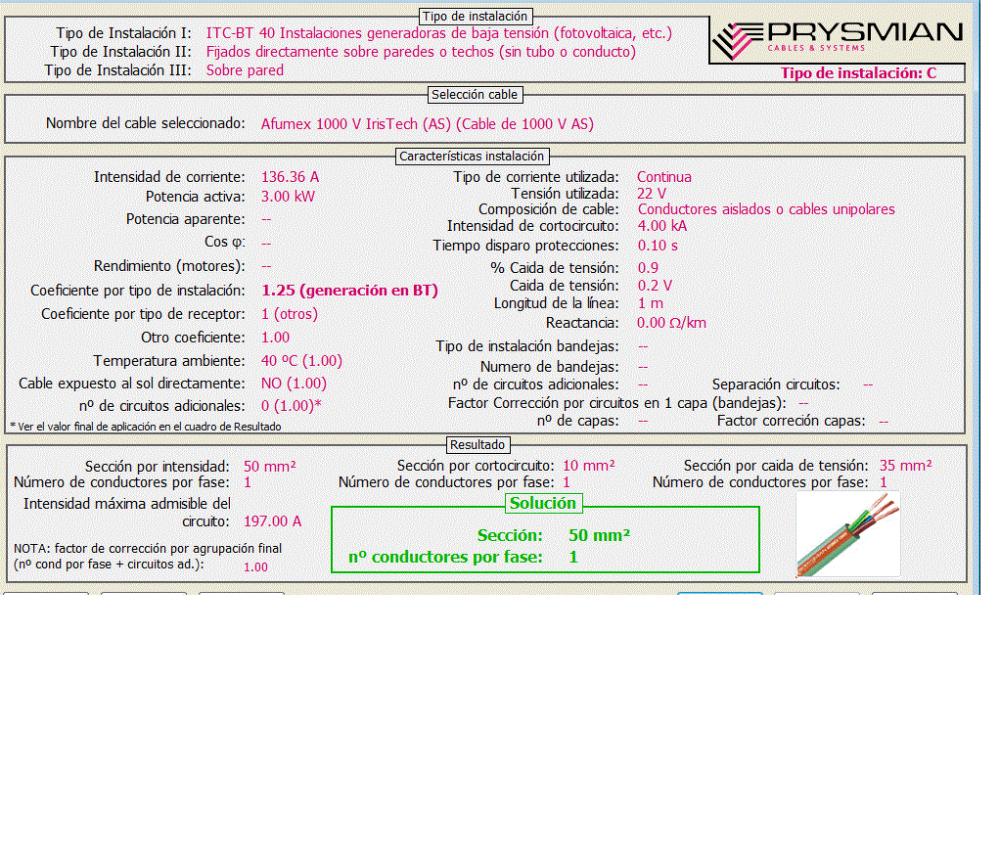

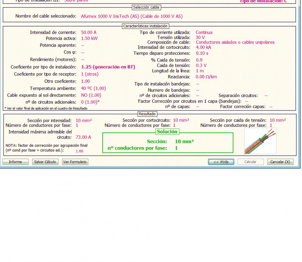

    ¿Las baterías van a estar a 24 V o 48 V? Es que no me queda claro y puede variar bastante.
    Supongo que es a 24 V, por el modelo del inversor. En ese caso, la máxima intensidad que vas a tener en el tramo regulador baterías, tensión de unos 30 V, por lo que I = 1.500 W/30 V= 50 A.
    En el tramo inversor-baterías, la máxima intensidad va a ser 3000 W / 22 V = 136 A.
    De placas a regulador, puedes llevar una línea para cada serie, por comodidad y control posterior, que llevaría a lo sumo, la intensidad de cortocircuito, 8,78 A.
    Este es el tramo inversor baterías. Cable del "bueno" de 50 mm2.Ayudas con primera instalación fotovoltaica aislada-sin-titulo.jpg
    Fusible "rapidito" de 160 A.
    De regulador a baterías, 10 mm2 del bueno.
    Fusible rapidito también.
    Este es el tramo inversor baterías. Cable del "bueno" de 50 mm2.Pulsa en la imagen para verla en tamaño completo
Nombre: Sin título.jpg
Visitas: 294
Tamaño: 150,8 KB
Visitas: 292
Tamaño: 134,6 KB
    De las placas al regulador, lo que te de el cálculo de caída de tensión. Ese cable con que tenga cobre, vale.
