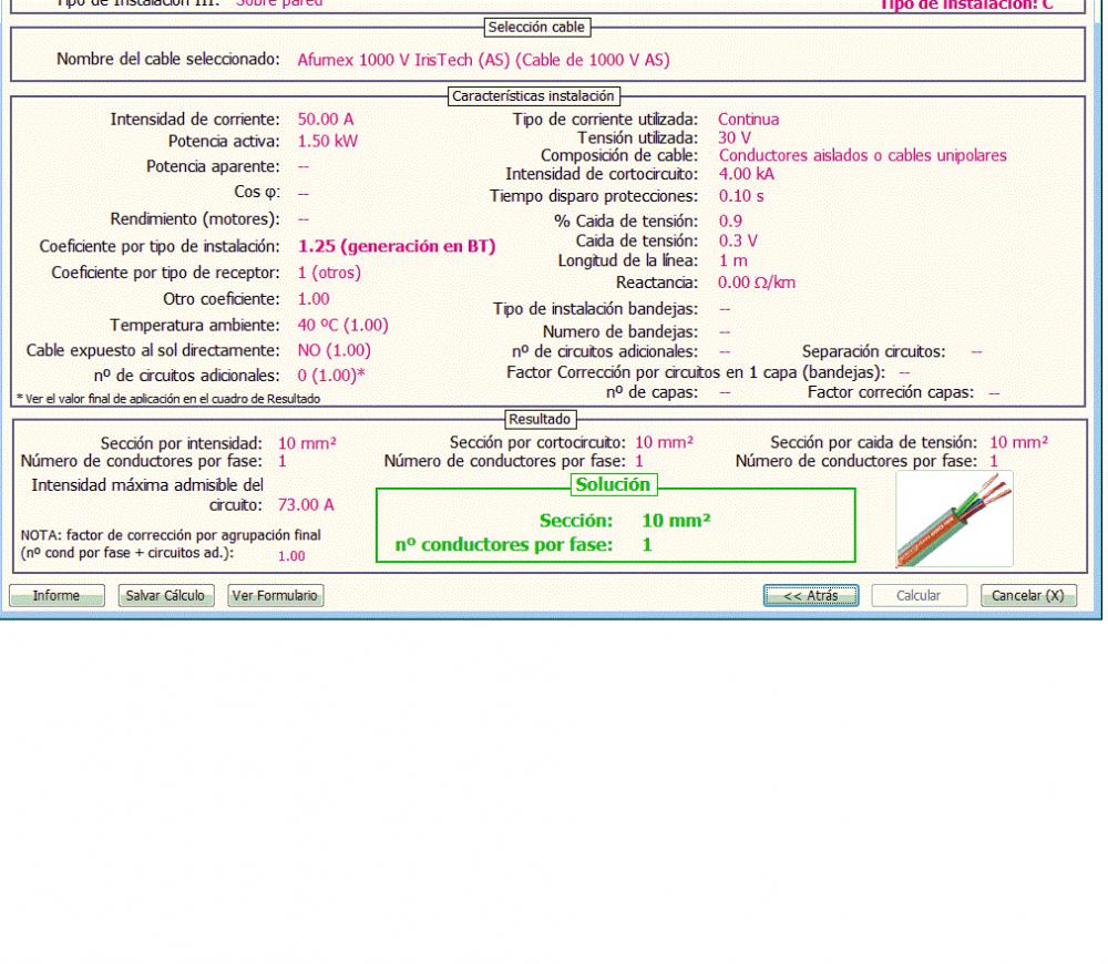

¿Las baterías van a estar a 24 V o 48 V? Es que no me queda claro y puede variar bastante.
Supongo que es a 24 V, por el modelo del inversor. En ese caso, la máxima intensidad que vas a tener en el tramo regulador baterías, tensión de unos 30 V, por lo que I = 1.500 W/30 V= 50 A.
En el tramo inversor-baterías, la máxima intensidad va a ser 3000 W / 22 V = 136 A.
De placas a regulador, puedes llevar una línea para cada serie, por comodidad y control posterior, que llevaría a lo sumo, la intensidad de cortocircuito, 8,78 A.
Este es el tramo inversor baterías. Cable del "bueno" de 50 mm2.Archivo adjunto 14325
Fusible "rapidito" de 160 A.
De regulador a baterías, 10 mm2 del bueno.
Archivo adjunto 14326
Fusible rapidito también.
De las placas al regulador, lo que te de el cálculo de caída de tensión. Ese cable con que tenga cobre, vale.

MUCHAS GRACIAS Gabriel.
Mirando las imágenes que me has mandado ahora lo tengo más claro, la instalación es a 24V
