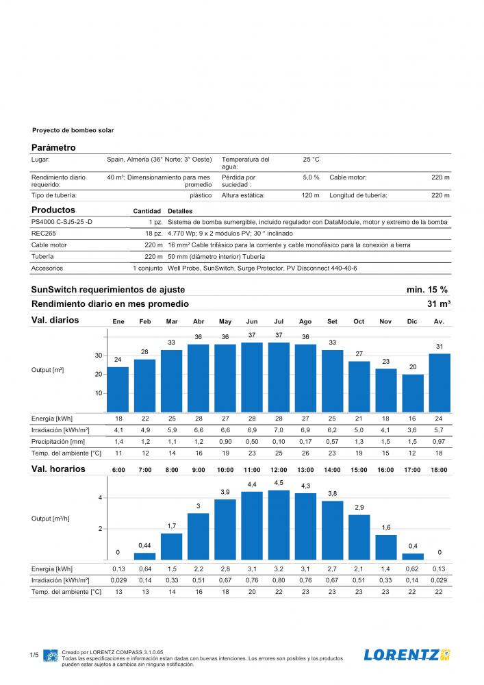

Tengo un nuevo sondeo en una finca de olivos con alrededor de 3 l por segundo. Me han hecho un estudio para instalar una bomba Lorentz PS4000 C-SJ5-25, con paneles Rec265. El sondeo tiene 120 m de profundidad. El nivel del agua está en torno a los 85 m. Pienso ellevarla a una balsa que está a 120 m de distancia y 15 m elevada sobre la boca del pozo. Los paneles estarían a unos 60 m de la boca del pozo. Necesito extraer entre 20 y 30 m cúbicos día. Y me han presupuestado 18 paneles de 265, que me parece un tanto exagerado.
Agradecería vuestros consejos y sugerencias.

Si te han pasado el estudio de Lorentz y ves que en el salen esos litros, saldrán esos litros. Quitale la cabecera con los datos de empresa y ponlo para echarle un ojo.
Re: Consejo bombeo solar directo
A mí me parece que con 18 paneles más bien se han quedado cortos. Pero bueno, ya te venderán otro grupo de 9 paneles cuando haga falta.

Ahora os mando un croquis y el estudio de Lorentz.
Croquis
Archivo adjunto 14329
Estudio
Archivo adjunto 14330

7º Las curvas que me has pasado son muy bonitas, pero no tienen en cuenta la climatologia, nubes, lluvia, etc.
Acaso ves el sol si hay nubes?, creo que no, las curvas tampoco.
8º Nosotros te garantizamos los caudales cada dia, los demas ? no creo.

Hay que puntualizar que lo que le han ofertado es un sistema con una tensión nominal de 230 V, con motor eléctrico de corriente continua y un regulador de tensión, para variar la velocidad del motor.
En las gráficas se ve que el sistema está funcionando TODO el tiempo que hay sol, con un caudal de extracción variable, que a mi no me gusta nada de nada.
Es un sistema novedoso, pero eso no asegura que sea fiable con el tiempo.
Por lo que cuesta el motor, que costará una pasta, seguro que tienes otras posibilidades, con bombas que sólo funcionen unas horas a la velocidad nominal.

No hay que reinventar la rueda, obviamente si no hay sol no hay tabla que valga pero por algo son "placas solares". Normalmente los valores del Compass son hasta conservadores, osea que instalando bien y por alguien que sepa lo que hace sacarás hasta mas.

Vamos a ver, en mi opinión el sistema de bombeo solar de Lorentz tenía su justificación cuando el precio de instalación del Kwp de placa era muy elevado y con este sistema se conseguía extraer hasta casi el último watio.
Para ello, emplea un motor de corriente continua, cuya regulación es muy sencilla, por tensión y una bomba de tornillo excéntrico. Las ventajas que tiene frente a un sistema tradicional, son que puede trabajar a casi cualquier rango de potencias del campo FV. El principal inconveniente es el precio, que hace que a día de hoy, como se suele decir, cueste más el collar que el perro.
Con el precio que tienen hoy en día las placas, por ejemplo en tu caso, podrías instalar 8 o 10 Kw de placas, un variador solar, limitando la frecuencia a unos 45 Hz y una bomba trifásica y podrías fácilmente obtener unos 45 0 50 m3 al día, con una bomba de unos 4 o 5,5 Kw, que funcionase de 4 a 6 horas al día.
Con el sitema que dice Gabriel y 10 kW de generador fotovoltaico te puedes ir, en Almería, a más de 60 m3 en verano y unos 20 m3 en invierno. Con todo, el sistema de Compass debe funcionar también bien, aunque debe ser más caro...
