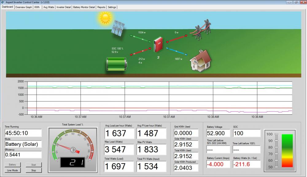

Vista principal:
Archivo adjunto 14291

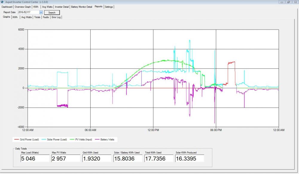

Gráfico ultimas 24 horas:
Archivo adjunto 14292

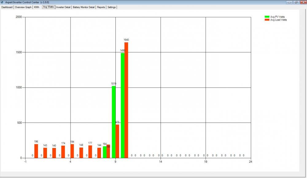

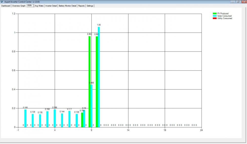

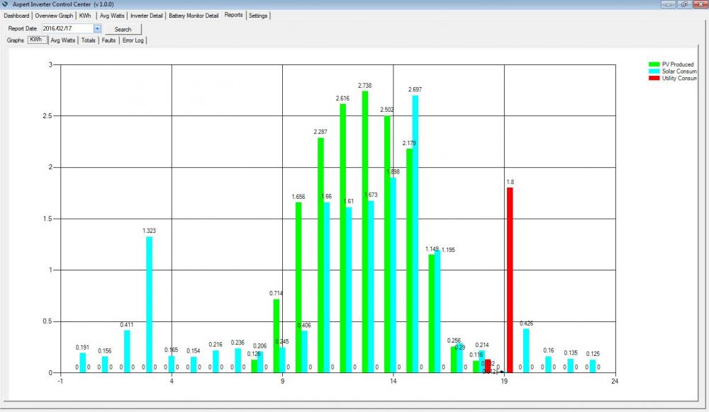

Kwh:
Archivo adjunto 14293

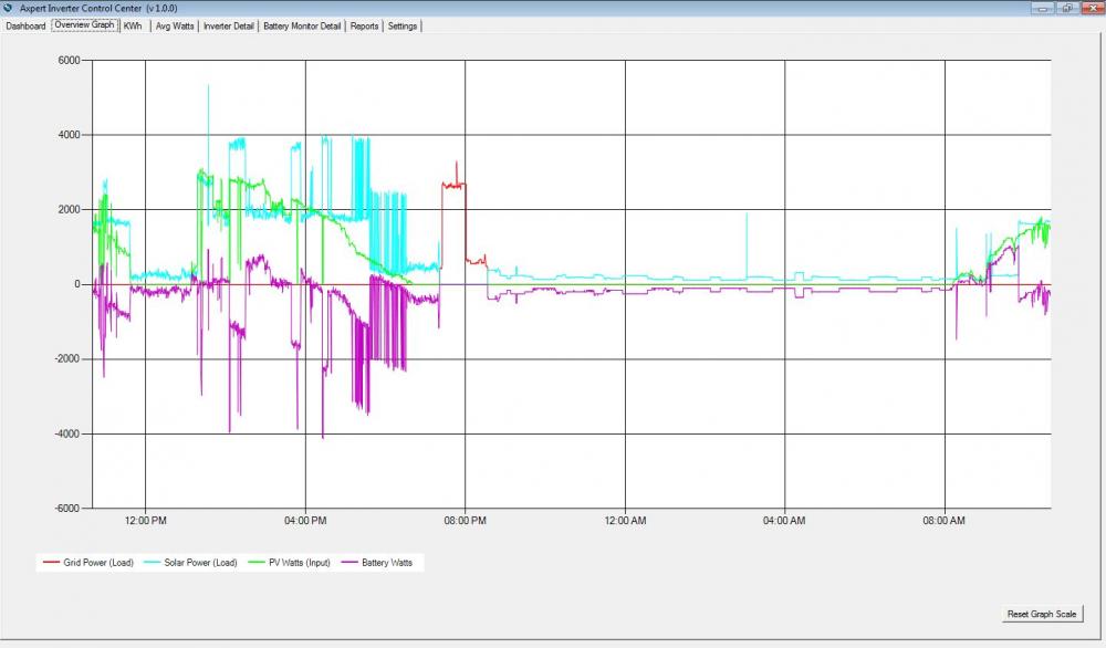

Consumo:
Archivo adjunto 14294

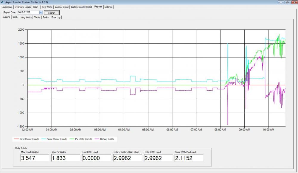

Informe Gráficos:
Archivo adjunto 14295

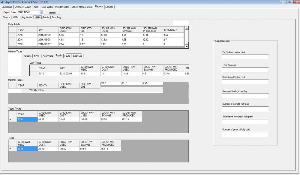

Totales:
Archivo adjunto 14296

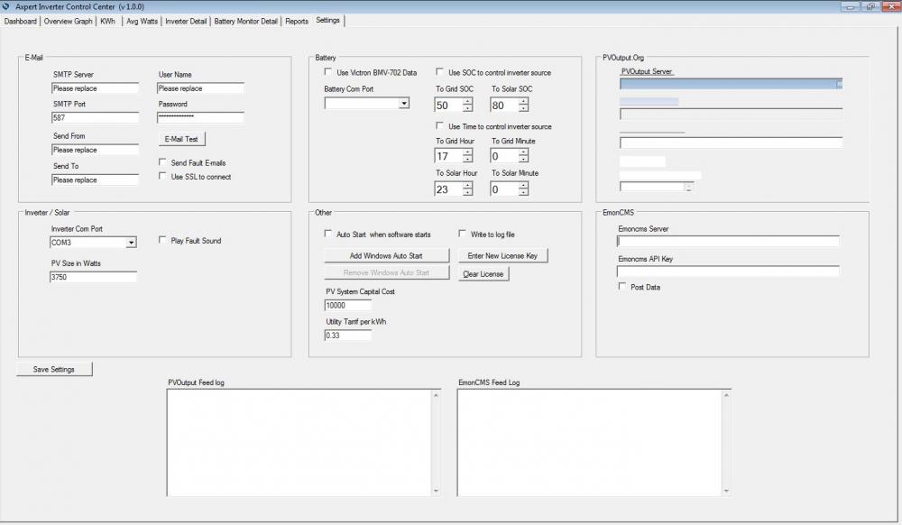

Ajustes:
Archivo adjunto 14297
Grafico mejor día hasta ahora:
Archivo adjunto 14298

Configuracion del ICC:
http://www.tejota.net/media/k2/image...C/settings.png
Vease como integra sistemas Cloud como el emoncms y el pvoutput. Tambien es posible llevar los datos a un emoncms local en la propia PI y de ahi replicarlos al Cloud o hosting preparado q tu quieras para acceder desde cualquier parte del mundo.
Tambien integra MOSQUITTO como servidor para disponer de los datos de la instalacion como quieras.
Y en la parte de control pues lo que he dicho antes....puedes controlar el modo de trabajo del inversor o cluster de inversores en base a valores de SOC proporcionados por un Victron BMV700 conectado a la PI.
