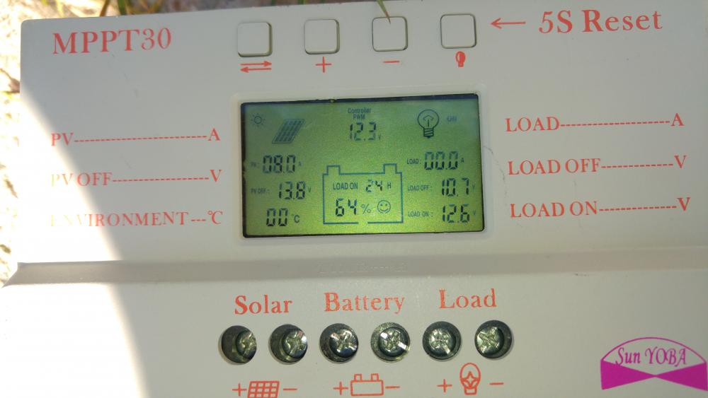

Buen dia a todos aqui les traigo la lectura del controlador que creo que efectivamente como habian previsto no funcionan al 100% anexo foto de la lecturaArchivo adjunto 14332
Re: ayuda con panel solar
betoreyesvaldes
... aqui les traigo la lectura del controlador que creo que efectivamente como habian previsto no funcionan al 100% ...
Si veo bien lo que dice la pantalla del regulador, son 8.0A a 12.3V entre regulador y batería. Esto son 98W, no los 255W que deberían ser. Supongo que la foto está hecha con la placa a pleno sol. A 12.3V deberían ser unos 20A.
Es lo que te había dicho: El regulador ese no es lo que entendemos por MPPT, es PWM, y sólo aprovecha 100W escasos de los 255W que podría dar cada panel. Con 2 placas, sólo tendrás 200W en vez de 500W. Pierdes un 60%.

Qué quieres decir con esto? El panel da 8.1A a 31.6V. Si el regulador es PWM, deja pasar estos 8.1A a la tensión de batería, lo que da 100W escasos. Si el regulador es MPPT, da unos 20A a la tensión de batería (unos 240A).
Te refieres a que la diferencia entre MPPT y PWM son 240A - 100A = 140A ?

Si un panel da 8A, un regulador PWM no puede dar más de 8A a la tensión de la batería.
Puedes decir que esta tensión no son 12V, que son 14V o hasta 15V. 15V * 8A = 120W. Esta es la máxima potencia que se puede conseguir con un regulador PWM en un sistema de 12V.

Si un panel de 60 células con 255W tiene Ump=31.6V, 36 células de estas tendrán Ump=19.0V.
A una placa de 36 células se le dice "de 12V", pero tiene más tensión, en esta caso sería Ump=19.0V.
Si este panel produce 153W (Ump=19.0V e Imp=8.07A), un regulador PWM sólo dará 97W a 12V (o 121W a 15V, si quieres).
briko
Si una placa de 60celulas saca 250w, un regulador que solo sepa trabajar con 36 celulas sacara:
250/60 x 36= 150w sea 60% de rendimiento, y 40% de perdidas.
No es la placa que no produce, es el regulador PWM que limita.
- La placa de 36 células podría producir 153W, pero el regulador PWM sólo permite 100W (33% de pérdidas)
- La placa de 60 células podría producir 255W, pero el regulador PWM sólo permite 100W (60% de pérdidas)
