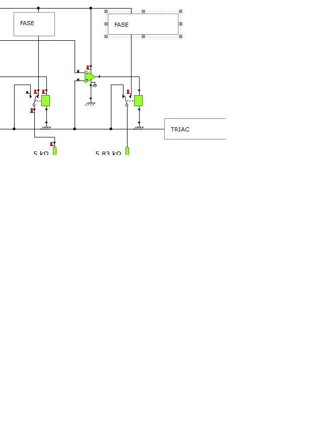

La idea es utilizar el carlotron 3.0 tal y como está. Pero, en vez de utilizar un módulo de potencia para cada carga, utilizar solo uno. Ya que, por las características de funcionamiento del carlotrón, sólo habrá una carga que necesite modulación en cualquier momento, aunque no siempre sea la misma. Las otras podrán estar desactivadas, al 0% o al 100%.
La idea es que, esas cargas que estén al 100%, se deriven con un relé de mediana potencia, MIENTRAS sigan estando al 100%. Una vez que el carlotrón decide "quitarles" potencia (menos del 100%) que sea el módulo de potencia el que tome el control.
Bueno. He encontrado una pega a este sistema. Y es que ¿dónde iría instalado el único módulo de potencia?:
- Si se instala al lado del carlotrón, hay que llevar un cable/manguera de potencia (por lo menos de 2,5mm2), desde el carlotrón hasta cada uno de los termos. Eso puede ser un incordio.
- Otra solución es instalar el módulo de potencia al lado de uno de los termos. Pero si los otros termos o cargas están muy alejados, habrá que llevar una línea por cada uno de ellos. Además, habría que llevar los cables de control desde el carlotron hasta dicho módulo, para poder controlar los relés.
¿Cómo lo veis?

Creo que va a ser imprescindible utilizar 2 relés por cada salida. En total 8 relés.
He estado mirando y las tarjetas que llevan varios relés para arduino, son relés de 10A 230VAC. Me parece que se quedan cortos. Un termo de 2000W chupa menos de 10A, pero ¿aguantarán esos mini relés, o se quemaran después de varias horas de uso?:pensive:

Yo no consigo sacarlo con 1 relé por barba, necesito 2. Si alguien lo saca, que ponga un esquema.

Yo pensaba algo así. En este esquema hay dos relés. Omite los triangulitos que aparecen por ahí...Archivo adjunto 14269
Re: Carlotrón + arduino +relés
Vale. Entiendo que, en una posición del relé, el termo es alimentado de forma directa, de 230V. En la otra posición, se alimenta del modulo de potencia (triac). Pero se necesita otro estado en el que el termo se quede desconectado totalmente:confused:

A ver si nos entendemos.
Mientras el carlotron no desvía potencia, porque no hay excedentes, los termos tiene que estar apagados. Con el esquema que tu has puesto, y con los relés en reposo, los 4 termos estarán conectados al modulo de potencia. Cuando el carlotron comience a desviar potencia, TODOS los termos recibirán chicha, y eso no es lo que queremos. Queremos que 1 solo termo reciba, mientras los otros están a cero.
Cierto. Pues hacen falta entonces 8 como decías.
