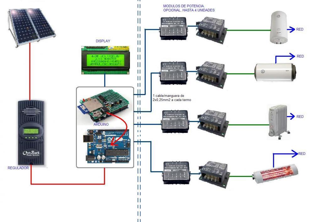

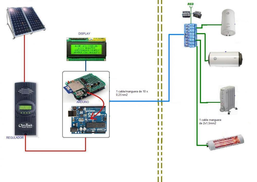

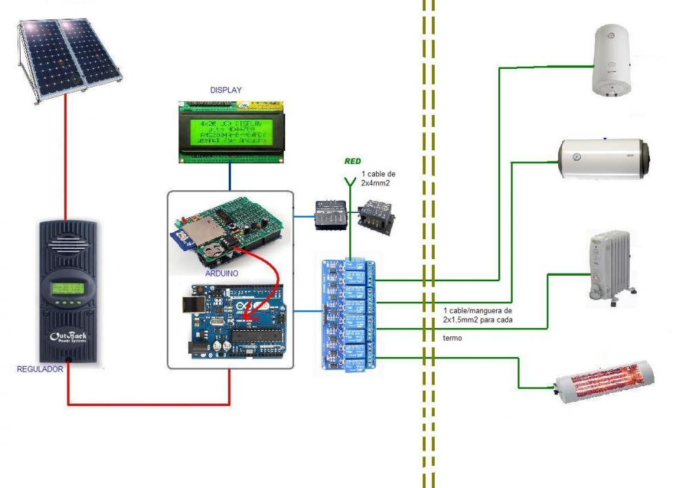

Estas son las 3 opciones que veo por ahora.
La primera, la más cara, pero más elegante. Y no habría que modificar el programa del carlotron.
La segunda. 1 sola etapa de potencia y un juego de relés. Todo al lado del carlotron. Habría que llevar 1 cable de 2 x 1,5mm2 a cada termo. Y alimentar el carlotron con 1 cable de 4mm2 si tienes conectados 4 termos.
La tercera. 1 sola etapa de potencia y un juego de relés. Todo al lado de uno de los termos. Habría que llevar 1 cable de 10x0,25mm2 dese carlotron hasta ese termo. Y un cable de 2x1,5mm2 desde el primer termo hasta los demás.

Yo creo que sería más barato y más robusto, usar relés de muyy poca potencia y muy baratos para excitar contactores como los que plantea el_cobarde, qué pensáis? Al fin y al cabo iría todo en una placa.
