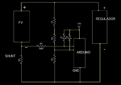

    Tienes razón, Carlos, me gusta más la plaquita con sensor Hall que un simple shunt. A pesar de ser con sensor Hall, hay que intercalarla en el circuito principal, igual que un shunt. Pero esto no me importa.
    Con el último enlace que has puesto, lo veo todo claro. Hasta hay una ficha técnica completísima. La plaquita parece hecha a propósito para mí ...
    Lo que no me queda claro, es si admite una subida de intensidad a 40A para unos segundos, por ejemplo debido al efecto nube ?
    Otra pregunta que me da vergüenza, pero debo hacerla: Cómo consigo medir la tensión del campo FV con el Arduino ?

    Con un divisor de tensiones. Pones un par de resistencias y mides en el punto medio de las mismas. Una de las resistencias es mucho mayor que la otra.
    Al contrario que con el Shunt, hay que poner unas resistencias de varios KOhmios. Por ejemplo, si pones una de 99 KOhm. y otra de 1 KOhm. tendras una tensión proporcional del 1%.

    El divisor de tensiones va entre POS y NEG de placas (del campo FV).
    La tensión para el Arduino la cojo en paralelo a la R pequeña y la meto al GND y a una de la 6 entradas analógicas del Arduino.
    Cómo lo hago para aislar el GND del Arduino del NEG del campo FV ??
    El mismo problema lo tendría al medir la intensidad con un shunt, cierto ?
    Sería una solución conectar el GND del Arduino con el NEG del campo FV (regulador) ?

    SI vas a medir Intensidades y al mismo tiempo tensiones, creo que deberías referenciarte todo al GND del campo FV, con el shunt entre - placas y - entrada regulador / Arduino ...
    O sea, puentear el NEG de entrada FV al regulador con el GND del Arduino ?
    Y qué pasa con el NEG de la alimentación del Arduino (9Vdc o 5Vdc)? Lo alimento con una fuente conmutada, conectada a POS y NEG de entrada FV al regulador? O puedo conectar dicha fuente a los 220Vac en la salida del inversor?

    En teoría, el alimentador tipo "cargador de movil" ya está aislado de los 9Vdc de arduino. Si conectas NEG de placas con NEG de arduino, no debería haber problema.
    UNa pregunta. En tu regulador ¿el NEG placas es le mismo que NEG baterías?

    Estas placas pequeñas tipo arduino y sus periféricos, ¿ No tienen en común el GND y el NEG ? La verdad es que no me he mirado su información...
    En el propio arduino, son comunes NEG y GND.
    No, no parece ser el mismo. Hay contactos individuales para NEG FV, NEG batería y GND/Earth.

    Invitado Invitado
    Predeterminado Re: Carlotrón versión 3.0. Derivar excedentes con Arduino.
    Dejando de lado las baterías, el conexionada quedaría algo como esto:
    Nombre:  Arduino.jpg
Visitas: 192
Tamaño: 15,6 KB
    Aunque esto provocaría un error en la medición de tensión Fv provocado por la caída de tensión en el shunt, pero creo que son pocos mV. Es solucionable técnicamente pero complica el circuito, creo que no valdría la pena por pocos mV de tensión FV.
    ¿ De cuantos bits es el conversor AD del Arduino, y de cuantos Volts en la FV estamos hablando ? podría haber una falta de resolucón en la medición de la tensión FV..

    Entiendo la idea. Lo malo es que no sé como hacer el circuito. Tengo soldador bueno y sé soldar, pero no tengo resistencias ni diodos ni placa agujereada.
    Si consigo hacer un listado exacto de los elementos que necesito, alguno de vosotros "frikis electrónicos" sería tan amable de mandármelos? Contra reembolso, por supuesto ...
    ¿ De cuantos bits es el conversor AD del Arduino, y de cuantos Volts en la FV estamos hablando ? podría haber una falta de resolucón en la medición de la tensión FV...
    El Arduino UNO tiene un ADC de 10bits, por lo menos esto he leido. Mi campo FV tiene 100V en el MPP y 130V en circuito abierto (strings de 3 paneles de 72 células en serie).
    Y no hay que poner nada más ? No monitorizas tensión de batería, ni consumo AC ? Lo del mini panel no se aplica aquí ?
    Podemos hacer otra cosa... se hace una lista de componentes en farnell o similares, hay la opción de enviarla a una dirección email y seguramente te va a costar más los portes ( ~8€) que no el material, si sólo fuera eso.
    Antes asegurar todo el circuito, a ver si falta algo...
    de sobras, si suponemos Vfv(max) = 150V, con 10 bits tenemos 0,1464 V de resolución !
