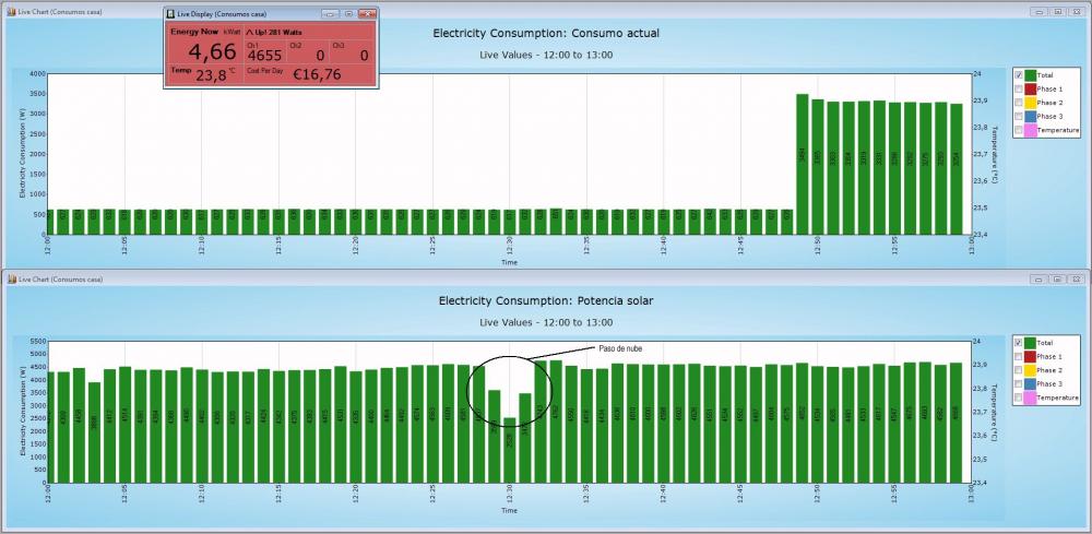

te explico qué hace el sunny boy TL21 que tengo... el cual inyecta la potencia a la red aislada que crea el sunny island.
El inversor tiene dos canales MPP.
cuando hay excedentes, disminuye la tensión de trabajo de los paneles (creo que en la misma proporción en cada canal).
En los comentarios que haces, te basas en que lo que disminuye es la I de trabajo...
A mí es que pensar en trabajar con tensiones de 600V como señal para el arduino... me da un poco de yuyu.
No sería mejor combinar con una pinza amperimétrica, las intensidades de los dos circuitos, como ves en la gráfica que pongo aquí bajo.
Las barras de abajo están calculadas con una pinza en la salida del inversor de red.
las barras de arriba están calculadas con otra pinza, pero en la entrada de consumos de casa...
Por ejemplo... se podría hacer una comparación, entre la pinza del inversor de placas, y en lugar del consumo de casa (barras de arriba) se pone en el inversor cargador...

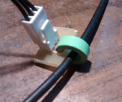

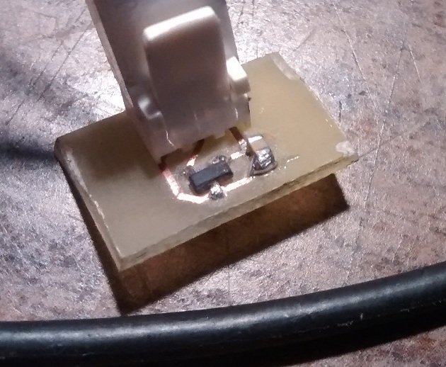

Sensores de corriente caseros de efecto Hall, NO intrusivos, tanto para AC como para DC:
Con el cable justo al borde de la placa, tiene una sensibilidad de unos 2mV/A:
Archivo adjunto 14334
Con el sensor puesto dentro de un toroide de hierro cortado, la sensibilidad aumenta a > 10mV/A:
Archivo adjunto 14335
En ambos casos, su desventaja:
1.- Hay que calibrarlos
2.- Pequeño efecto de la temperatura ambiente
El sensor es este:
http://www.ti.com/lit/ds/symlink/drv5053.pdf
