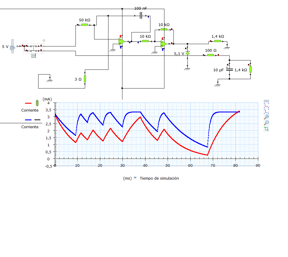

Con un integrador se maneja mucho mejor. En el gráfico están los dos casos. Con el filtro RC, si intentas que la descarga no sea muy lenta, la carga es rapidísima...Archivo adjunto 14305
Pues precisamente eso es lo que le ocurre a mi sistema... Hoy lo he estado observabdo, el condensador 1000 uF enseguida sube de tensión (aprox. Medio un segundo para coger unos 8v, y tarda, sin embargo el doble en bajar a unos 3v y vuelta a empezar, es como una cresta subida rápida y bajada lenta)... Esto ocurria con un excedente de unos 1500w para una potencia del termo de 2600 w.
He probado con todas las entradas del carlotron y con diferentes condensadores y se repite el mismo efecto pero con una velocidad proporcional a los uF.. Lo suyo seria q se quedase estable en unos 7 v.
Yo creo que la culpa es el xantrex... Que tiene un poco de retardo o histéresis en abrir el relé cuando el valor de tensión cae del punto de ref...
El resultado es que si el termo consume 2600w y hay un excedente de 1500 w p ej... Al subir la tensión tan rápido, llega casi a derivar un poco más de lo que le corresponderia para no hacer bajar la tension de las baterias... y entra en oscilación.
Creeis que con el integrador soluciono esto?

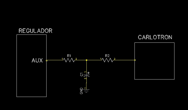

Con el integrador, si no me falla la memoria, creo que hay que aplicar una señal negativa respecto Gnd para que invierta la rampa...
Por otra parte, se me ha ocurrido añadir otra resistencia ( R2) que va a solucionar parcialmente 2 de los problemas que tiene skolly:
1.- Provoca que la descarga sea más lenta
2.- Genera una división de tensión en la entrada del carlotron, que como ha apuntado el mismo skolly, tendría que trabajar alrededor de los 7V.

vale... la he añadido hoy... veré a ver qué tal se comporta cuando haya excedentes. Aunque lo que me interesa es que la carga sea más lenta, y la descarga más rápida...
Lo del integrador lo veo un lío, si para provocar la descarga voy a tener que aplicarle una tensión negativa... ufff.

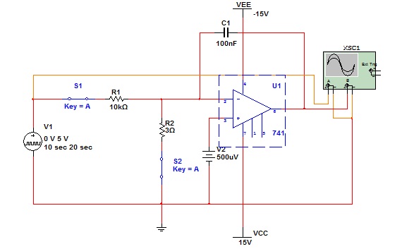

No hombre, no hace falta tensión negativa. Con poner una R de 3 Ohm desde el condensador a tierra, se tiene. En el esquema está.
Lo que pasa es que tiene que circular por Carlotrón una intensidad de unos 4 mA, cuando hay excedentes 100% y eso es lo difícil de conjugar con el filtro RC, aunque sea añadiendo otra resistencia...:confused:
O no he entendido tu esquema, pero yo lo que veo es que con la resistencia de 3 Ohm a tierra, el integrador no integra nunca, porque le estas anulando la tensión diferencial, no se exactamente como has hecho la simulación...
Estoy de acuerdo en que poniendo R1-C-R2 tiene unas limitaciones, principalmente debido a la impedancia de entrada del M150, que impone la suma R1+R2 si queremos alcanzar una tensión mínima en la entrada.
Sí integra, porque cuando el condensador está descargado, está en modo cortocircuito, digamos, por lo que tiene menos resistencia que la de 3 ohm. Yo no simulo, simula el programa...
Vale vale, dejemos que el programa simule...

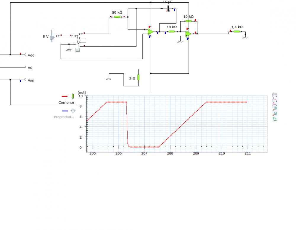

Ponle por ejemplo, una tensión Vio ( offset de entrada ) , típica en estos dispositivos de entre 2 y 6 mV, por ejemplo se la aplicas a la entrada (+) para simular este offset:
Archivo adjunto 14311
Qué le pasa a la rampa de descarga ?

Efectivamente, la tensión de Offset podría ser un problema, pero para eso está la patilla de regulación, para su ajuste. No obstante, viendo que Skolly quiere una carga lenta y una descarga rápida, sería mejor este esquema, con una carga de unos 2 s y una descarga rápida.
Archivo adjunto 14322
Como puedes ver, basta con un sólo relé, que se active cuando el regulador da tensión.

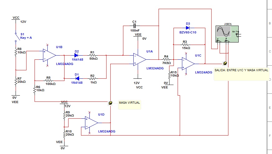

Ok, per a ver Gabriel, no le va a hacer ajustar a skolly la tensión de offset del operacional ! :icon_biggrin:
con esto que quería decir ? que no es bueno llevar el diseño a extremos críticos donde una pequeña variación del offset provoque que o no acabe de iniciar la rampa de descarga o que esta varíe mucho con esa tensión o con la temperatura... los circuitos se hacen robustos a prueba de ruidos y de influencias externas.
Y mira, de 2 cápsulas de 8 patas ( el LM741 ) pones uno cuádruple de 14 patas ( LM324 ), un puñado de componentes pasivos y haces el siguiente circuito, en el que te ahorras el relé con doble contacto conmutado, y te ahorras también la alimentación la alimentación simétrica de +15 0 -15, con una simple de 12V basta para funcionar ( de ahí la idea de la masa virtual), sin ajustes de offset, comprobado su funcionamiento también con simulación:
Archivo adjunto 14324
Hay muchas cosas mejorables pero ahora no voy a dedicarme a ello...
S1 es el contacto que le da el regulador, y tanto funciona que le de 12V, como 24V como 48V. R1 rampa de carga y R2 rampa de descarga.
Pero bueno, es que ni se si esto le resoldrá el problema que tiene...
Si a alguien le interesa el circuitillo y si sabe insolar PCBs en casa se lo hago le cuelgo el dibujo y se apaña.
