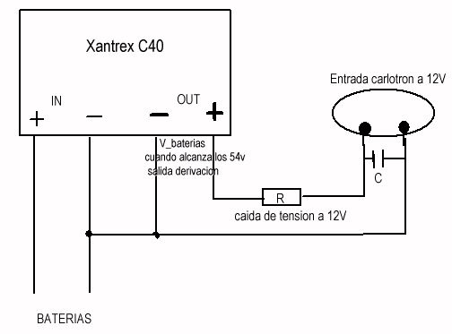

a la entrada del carlotron, tengo tan sólo un condensador en paralelo...este es el esquema.
La salida de derivación es simplemente la tensión de las baterías, cuando alcanza los 54 V... con una resistencia (no me acuerdo cuantos ohm), cae a 12-13V según la tensión de carga de las baterías... y de ahí en paralelo el condensador (ahora tengo puesto uno de 1000uF...) con la entrada del carlotrón de 12V.
Da igual el condensador que ponga, se pone a oscilar entre 53-55 v, lo único que cambia es la velocidad de oscilación... cuando se va cargando el condensador, la tensión de las baterías cae, y en algunos momentos llegan a salir amperios de las baterías cuando toca la zona de 53v, y cuando se descarga el condensador, he notado que algunas veces incluso la freq aumenta aumenta (por sobrar potencia)
Archivo adjunto 14289

Cuando te hablaba de los 5V, era un ejemplo, ahora veo que son 12V...
la R de que valor és ?
Supongo que tienes el modulo KEMO M150 con opción de 3-12V ?
La idea es hacer que el sistema no reaccione de forma tan enérgica a los excedentes, eso se puede lograr de varias formas, una es limitando la tensión que aplicas al modulo.

Ese condensador lo veo pequeño.
Cuando mejor trabaja el Carlotrón es con baterías llenas y en flotación, porque la tensión de ellas está muy cerca de la tensión de equilibrio, lo que hace que su tensión varíe menos que cuando están en absorción.

Para estabilizar un sistema inestable ( oscilante ) hay varias formas...
1.- Variar la fase, complicado si no la sabemos puesto que cada elemento introduce la suya.
2.- Variar ( disminuir en este caso ) la ganancia, esto se consigue haciendo que el carlotrón no entregue tanta potencia, limitando la tensíón en la entrada.
Si el datasheet del KEMO M150 dice que la versíon de 3-12Vdc tiene una resistencia de entrada >4,1 kiloohm, si aumentamos la R de entrada, estaremos produciendo un divisor extra de tensión, con lo que podríamos conseguir lo que buscamos, se podria provar con un potenciómetro para ir ajustando.
Re: Carlotrón versión 3.0. Derivar excedentes con Arduino.
Con 4,1k de entrada y 54V de batería, deberías tener unos 13K de R, para asegurar una tensión de 12-13V en el M150. A partir de ahí, jugar con el condensador.
Si antes tenías 24V de baterías y ahora 48V, al M150 le está llegando mucha tensión. Además, está utilizando la parte de la rampa del RC con más pendiente, digamos, más veloz.

Exacto, ahora tiene la reacción amplificada X 2 respecto de cuando tenia 24V
Veréis... He probado a usar la entrada de 1-5, la de 12 y la de 24v (variando la resistencia o resistencias en serie del esquema) y el efecto es el mismo... Ademàs, llegué a probar con un condensador tochísimo (16000 uF) Con un resultado nefasto... Empezaba a aumentar la potencia y hasta llegar a descargar 1kw desde las baterias (la tensión caía a 52v) antes de empezar a descargarse el condensador...
Entonces lo que me proponéis es que aumente el voltaje a la entrada del carlotrón, y usar la entrada de 24v...

Al contrario, deberías rebajar el voltaje aumentando la resistencia R

No, la idea es trabajar en una zona intermedia para que no vaya oscilando, si utilizas la de 1-5V tendrás que rebajar todavía más la tensión aumentando más la resistencia R.
En toda caso, puedes probar utilizando la otra de 6-24V, creo que es, no ?

Pues no lo entiendo SKOLLY. Con un condensador así de tocho, tarda mucho en subir la potencia derivada, con lo que el xantrex debería cortar el suministro de tensión al RC a los 54V (o un pelín menos). Es de cajón. Algo no encaja...
¿Puede ser que el inversor tenga una histéresis excesiva? :pensive:
¿Puede ser que la tensión de flotación sea demasiado baja? a lo mejor estas al límite. ¿Cuánta intensidad, en flotación, chupan tus baterías una vez cargadas al 100%?
Lo más fácil para evitar la oscilación es poner un condensador tocho, para que la subida y bajada sea muy lenta, y el sistema tenga tiempo más que suficiente a estabilizarse. Pero no es práctico porque, en caso de nubes o cargas al inversor, la bajada es muy lenta y se descarga las baterías. Hay que buscar un punto intermedio.
Por eso no entiendo lo de que "Empezaba a aumentar la potencia y hasta llegar a descargar 1kw desde las baterias (la tensión caía a 52v)"
Yo, la mayor estabilidad la conseguía en la entrada de 1-5V, pero porque la señal de control era de 12V, no me quedaba más remedio.

Ya, pero es cuestión de hacerlo progresivamente hasta que encuentre un punto de equilibrio estable.
Con un sistema como este, o entra en oscilacíon o no aprovechas el 100% de excedentes, esto es de libro.

Esto es algo q me trae supermosqueao desde que he cambiado a 48v... Se da la circunstancia, que poco antes cambié el xantrex (se estropeó en garantía) y me da la sensación de que este xantrex no es igual de rápido en cambiar el estado del relé como el primero que tuve... Pero claro, el tiempo que lo tuve en 24v no oscilaba (aunque ya puede ser que esté equivocado)...
Mañana probaré a subir la tensión de derivación del xantrex... A qué te refieres con la histéresis del inversor?
La tensión de flotación exactamente, nominal está a 2,25v (a 20 gC son 54,1v)... Y la del xantrex está a 53,4 aprox... La tengo un poco más baja porque como no tengo sonda de temp. en el xsntrex, ahora en cuanto empiece a hacer más calor, al bajar el island la de flotación, puede llegar a darse el caso de que no alcance la del xantrex entonces no se produce derivación...
La corriente final tras varias horas en float, es de unos 2,5-3 amperios...
De todas maneras... Le estoy restando importancia a esto de que oscile porque tengo muchas esperanzas puestas en el arduino para bus ac ;-))))

Modificación 2: En vez de intentar producir una senal TL satisfactoria en base a "relé inteligente", SOC etc., me parece más fácil alimentar el M150 con una senal analógica. Dicha senal se podría obtener con los datos de "producción posible" y "producción real", cortocircuitando los campos FV de cada orientación periódicamente. Esto lo podría hacer el Arduino, y también podría calcular la diferencia "potencia posible - potencia real" y generar una tensión entre 1V y 5V, proporcional a esta diferencia.
Con esta tensión como entrada analógica al Kemo M150 no habría problemas, creo.
No hay que olvidar que el relé inteligente cuesta unos 60 euros, cuando no está en oferta.
Si vas a utilizar Arduino no te hace falta conocer la producción posible máxima. Puedes aumentar potencia a excedentes mientras que la pendiente que forman V-I sea mayor que tal...
