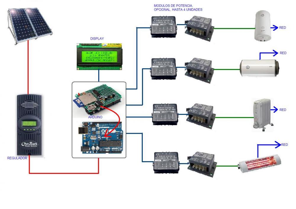

    Un esquema general del tinglao.
    Haré otro de conexionado del arduino.
    Carlotrón versión 3.0. Derivar excedentes con Arduino.-esquema-general-carlotron.jpg
    Genial, el esquema, gracias.
    Tengo claro los componentes Arduino UNO, shield y pantalla. Me faltan conocer bien los componentes del módulo de potencia.

    @carlos6025:
    Una pregunta que se me acaba de ocurrir: Aprovechando tan perfectamente los excesos, como lo hace el Carlotrón V3.0, y teniendo una piscina de capacidad "infinita" para chupar excedentes que no saben a donde ir -
    Se puede conectar una "potencia FV exagerada" a un regulador MPPT ?
    Por ejemplo, 5 o 6 kWp en placa a un regulador de 60A, con potencia nominal hasta 3200Wp ?
    No se si te he entendido bien.
    Toda la potencia de las placas debe pasar por el regulador, por lo que la limitación te la va a dar el regulador. Si el regulador es de 60A, esa será la máxima potencia a conectar.
    Por cierto, este Carlotrón también es capaz de controlar un SSR, por lo que se podría conectar resistencias de baja tensión (48VCC) directamente desde baterías, sin pasar por inversor.
    Y otra opción que se me ocurre sobre la marcha, es conectar un SSR directamente a un campo solar, y unas resistencia de baja tensión. En ese caso no haría falta regulador. Habría que estudiarlo...
Nombre: Esquema general Carlotron.jpg
Visitas: 753
Tamaño: 71,3 KB
    Para los que sean de la cofradía del puño, como yo, es posible utilizar tres relés "normalitos" y un módulo de potencia? Como veo que distribuyes la potencia de forma escalonada, cuando una salida está al 100% se puede sustituir por un relé y utilizar el módulo de potencia para el aparato que no esté al 100%?
