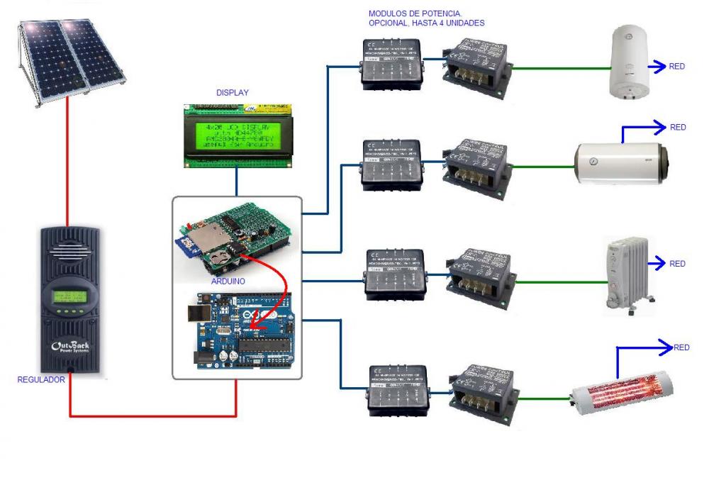

Re: Carlotrón versión 3.0. Derivar excedentes con Arduino.
Un esquema general del tinglao.
Haré otro de conexionado del arduino.
Archivo adjunto 14264
Genial, el esquema, gracias.
Tengo claro los componentes Arduino UNO, shield y pantalla. Me faltan conocer bien los componentes del módulo de potencia.
He visto que hay un shield para Arduino UNO que reune teclado y pantalla:
LCD 1602 Arduino Shield con Teclado Keypad Pantalla 16x2. Retroiluminación Azul | eBay
Qué te parece? Serviría? Sería un trasto menos. O es necesaria la tarjeta de memoría?

No se si te he entendido bien.
Toda la potencia de las placas debe pasar por el regulador, por lo que la limitación te la va a dar el regulador. Si el regulador es de 60A, esa será la máxima potencia a conectar.
Por cierto, este Carlotrón también es capaz de controlar un SSR, por lo que se podría conectar resistencias de baja tensión (48VCC) directamente desde baterías, sin pasar por inversor.
Y otra opción que se me ocurre sobre la marcha, es conectar un SSR directamente a un campo solar, y unas resistencia de baja tensión. En ese caso no haría falta regulador. Habría que estudiarlo...:pensive:

Como servir sirve, la pantalla de Carlos es de cuatro líneas y no de dos, y si llevas los botones integrados mejor, además si la conectas a través de un bus i2c te ahorras cableado, dolores de cabeza y dispondrás de más pines libres en Arduino.
