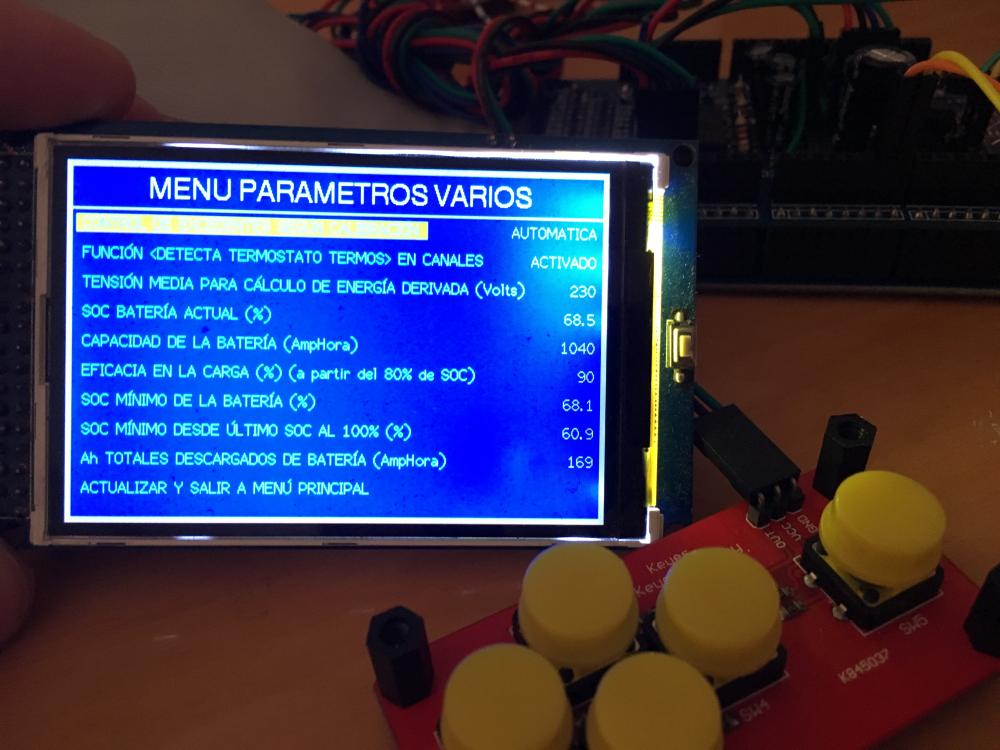

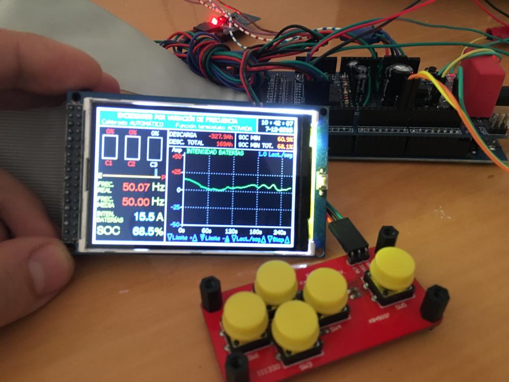

la idea es implementarlo poco a poco... pero es jodido, ya que depende de muchos factores, suavidad de incremento de la potencia excedente, capacidad de las baterías, velocidad de respuesta del regulador... el algoritmo está, pero falta hacer muchas pruebas, como las que hubo que hacer en su día para implementarlo en acople de alterna.
Lo que ya está funcionando ya en el nuevo software es un medidor de soc que nada tiene que envidiar a un bmv de victron.
A este medidor de soc se le va a implementar control de relés... pero la verdad es que lleva mucha faena.Archivo adjunto 15669Archivo adjunto 15670
