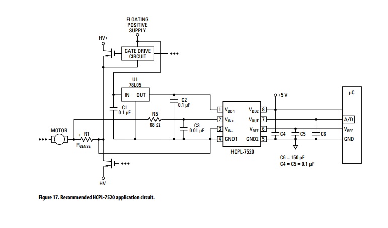

- 18/03/2016, 21:54 #435Invitado Invitado
Re: Carlotrón versión 3.0. Derivar excedentes con Arduino.
Tengo la respuesta a vuestros dilemas:
TLP7920 - TOSHIBA - OPTOACOPLADOR, AISLADO, 5 KV, DIP-8 | Farnell element14 España
o también este ( casi que mejor ):
HCPL-7520-000E - BROADCOM LIMITED - OP AMP ISOLATION IC | Farnell element14 España
del cual os he extraido esta imagen:
en la que la fuente de alimentación del lado FV se podría solucionar con esto:
TMA 0505S - TRACOPOWER - Convertidor DC/DC en PCB con Aislamiento, SIP, Fijo, Agujero Pasante, 1 W, 5 V, 200 mA | Farnell element14 España
es un convertidor dc-dc que genera una tensión 5V aislada galvanicamente, para alimentar el lado FV.

¿ Alguien puede explicar como con un optoacoplador podemos medir una tensión de hasta 150VDC y obtener en la salida una señal de 0-5V como entrada al arduino ?

- 19/03/2016, 10:18 #438Invitado Invitado
Esos 2 C.I. que os he puesto el enlace es para pasar una señal analógica desde el campo FV al arduino pero de forma optoacoplada, y solo necesita 5V del arduino, y otros 5V del lado FV, que se pueden conseguir mediante el convertidor DC DC miniatura que también os he puesto el enlace.
Las masas y los 5V todo queda aislado del campo FV.
Creo que la solución sale por menos de 10€, portes aparte.

- 22/03/2016, 18:39 #445Gabriel 2015 Invitado
No se si será barato y simple, pero quizás puedas utilizar unos convertidores analógico-digitales para I-U y meter esas señales ya convertidas a Arduino.
