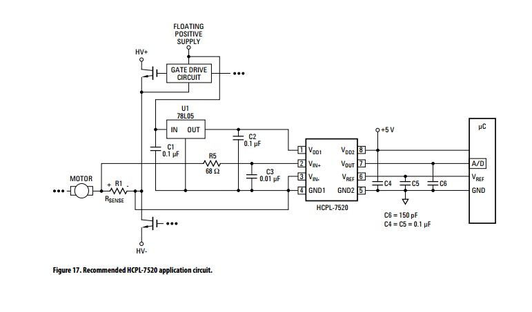

Tengo la respuesta a vuestros dilemas:
TLP7920 - TOSHIBA - OPTOACOPLADOR, AISLADO, 5 KV, DIP-8 | Farnell element14 España
o también este ( casi que mejor ):
HCPL-7520-000E - BROADCOM LIMITED - OP AMP ISOLATION IC | Farnell element14 España
del cual os he extraido esta imagen:
Archivo adjunto 14411
en la que la fuente de alimentación del lado FV se podría solucionar con esto:
TMA 0505S - TRACOPOWER - Convertidor DC/DC en PCB con Aislamiento, SIP, Fijo, Agujero Pasante, 1 W, 5 V, 200 mA | Farnell element14 España
es un convertidor dc-dc que genera una tensión 5V aislada galvanicamente, para alimentar el lado FV.

¿ Alguien puede explicar como con un optoacoplador podemos medir una tensión de hasta 150VDC y obtener en la salida una señal de 0-5V como entrada al arduino ?

¿ Alguien puede explicar como con un optoacoplador podemos medir una tensión de hasta 150VDC y obtener en la salida una señal de 0-5V ...?
Me parece que oxid se refiere a otro de nuestros dilemas: Que el negativo de la alimentación del Arduino esté a un potencial diferente que el negativo del valor a medir. Y en el Arduino, las entradas analógicas tienen el negativo en común con el GND de los 5V de alimentación del Arduino.

Esos 2 C.I. que os he puesto el enlace es para pasar una señal analógica desde el campo FV al arduino pero de forma optoacoplada, y solo necesita 5V del arduino, y otros 5V del lado FV, que se pueden conseguir mediante el convertidor DC DC miniatura que también os he puesto el enlace.
Las masas y los 5V todo queda aislado del campo FV.
Creo que la solución sale por menos de 10€, portes aparte.
Re: Carlotrón versión 3.0. Derivar excedentes con Arduino.
oxid
Esos 2 C.I. que os he puesto el enlace es para pasar una señal analógica desde el campo FV al arduino ...
Muchas gracias, oxid. Tu opción me parece muy buena. Ya veré como resuelvo el "problema", con tu optoacoplador o con el sensor Hall de tensión.

No se si será barato y simple, pero quizás puedas utilizar unos convertidores analógico-digitales para I-U y meter esas señales ya convertidas a Arduino.

Gabriel 2015
... quizás puedas utilizar unos convertidores analógico-digitales para I-U y meter esas señales ya convertidas a Arduino.
Me parece una idea muy buena, Gabriel.
He encontrado este convertidor A-D para Arduino.
Es de 8 bit y es barato. Tambien funciona con los 3.3V de la placa WeMos. Parece que me serviría bien.
Pero he pensado que aún mejor sería usar un Arduino UNO para medir I y U del campo FV, aplicar el algoritmo de los excedentes y generar la señal PWM. Esta señal PWM se metería en el pin analógico de una placa WeMos (o se puede meter en un pin digital-PWM??), que comunicaría por WiFi con otras placas WeMos, conectadas a los módulos de potencia.
La ventaja sería que el convertidor A-D del Arduino es de 10 bit y además creo que el Arduino es algo más confortable de programar en IDE que la placa WeMos.
De esta forma el concepto quedaría en:
- Master: Arduino UNO + placa WeMos (emisora WiFi)
- Slave: Placa WeMos (receptora WiFi) + módulo de potencia KEMO
Qué os parece?
