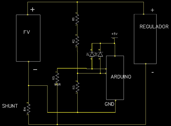

Re: Carlotrón versión 3.0. Derivar excedentes con Arduino.
Rectifico el esquema que puse anteriormente, pues evidentemente esta mal, no creo que el arduino consiga medir tensiones negativas en el shunt de corriente, siempre tropiezo con la misma piedra !! :quemao:
Archivo adjunto 14337
oxid
Es buena práctica en las entradas analógicas, dependiendo de la impedancia de entrada del Arduino ( que no sé cual es ), poner una resistencia en serie ( 100R ?), y en el conector del Arduino un diodo por ejemplo tipo 1N4148 entre la entrada y los 5V, esto protege mucho las entradas analógicas.
Gracias por el esquema corregido, oxid.
Referente a la "buena práctica": Veo los diodos y la resistencia 100R en serie, pero no entiendo su finalidad. Me la explicas?

el_cobarde
Es para proteger las entradas, según comentais en post anterior, no se le puede aplicar >5V a las entradas del arduino, el diodo deriva corriente al +5V, y la resistencia de 100R la limita. En el divisor de tensión la de 100R no haría falta, pues ya hay una resistencia serie equivalente resultado del divisor de tensión.

oxid
Es para proteger las entradas ... el diodo deriva corriente al +5V, y la resistencia de 100R la limita.
Entiendo, gracias. Los diodos derivan, cuando U > 5V, de esta forma solo llega U <= 5V a las entradas.
Otra pregunta: Por qué hay 3 resistencias en el divisor de tensión? Para indicar que R1 + R2 >> R3 ??
el_cobarde
Porque hay que dividir al tensión desde 150 a 5, relación 30/1, y es más dificil encontrar resistencias del 1% de tolerancia de potencia > 1/4W, para suplirlo se montan 2 en serie, aunque todavía está por ver que valores se ponen, de eso depende.

Ayer hice algunos cálculos rápidos:
Tenemos 150V entrada max. ( para redondear ) que tenemos que rebajar a 5V ( entrada max. Arduino ),
y por otra parte tenemos un conversor ADC en el dispositivo de 10bits, que son 1024 cuentas ( de 0 a 1023 ),
o sea 150 / 1024 nos da 0,146484375 .. redondeamos a 0,15 con lo que tendremos 1024* 0,15 = 153,6 V
Haciendo cálculos y escogiendo uno de los 2 valores, R3 = 5K ( 1%), R1 + R2 tendría que ser de 148,6K, que lo hacemos con
91K + 57K6, ambos del 1%.
Con este divisor, cada bit del conversor AD nos dará teóricamente 0,15V, o sea obtendremos cuentas de 0 a 153,15 en pasos de 0,15V.
Si no os gusta esta solución, en R1+R2 le ponéis una sola resistencia de 149K, también 1%, pero luego cada bit serían
0.15039..V

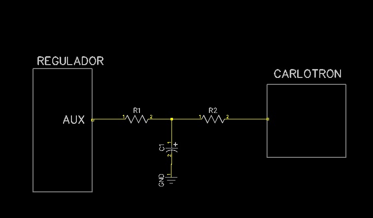

qué tal...perdonad que os corte el tema, que voy leyendo y está caliente caliente...
pero hasta hoy no he podido comprobar cómo iba el carlotrón con la R2 que he añadido,,, y ohhhhh.
cambio de comportamiento radical. Ya no oscila, y va clavado.
No obstante, lo iré observando durante varios estados de carga de la batería (recordad que el efecto de oscilación se acentuaba por la tarde cuando las baterías estaban 100% cargadas).
Ahora ya sólo queda derivar con la freq de la red!!
oxid
Es única y exclusivamente para que en el Arduino no tengáis que utilizar variables tipo float ... podéis utilizar una variable tipo int o long int ...
Tienes mucha razón, no había pensado en esto.
