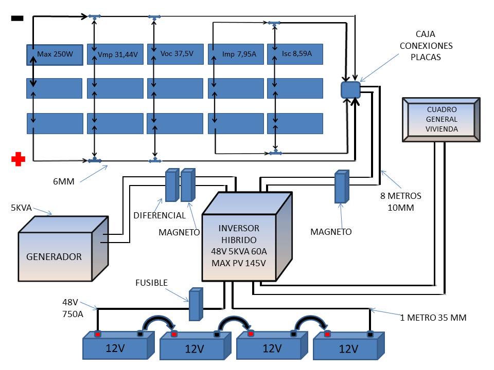

Hola buenas, ahora que ya tengo la instalación solar funcionando había pensado montar un aerogenerador pequeño para esos días que hay poco sol.
El tema es que la instalación es de 48v y los molinos de 48 son carillos.
Había pensado en montar uno de 12/24v pero tengo unas dudas.
El sistema que tengo va con un regulador híbrido a 48v que no tiene entrada para molino.
Las baterías "como no" van a 48v.
Me interesaría más que el molino fuera enchufado al híbrido para así cuando sople el aire y tenga consumo pueda gastarlo del molino y cuando no lo haya lo mande a baterías.
Había pensado colocar el molino con su regulador y un inversor 12/24/220 y conectarlo a la entrada que tiene el híbrido de ac, pero no sé si puede dar algún problema "por el regulador" o por el contrario funcionaría bien.
He visto que montan desde el molino un puente rectificador y luego un inversor a ac para consumo directo o el regulador y el inversor a ac.
El tema es si funcionaría bien para el híbrido.
Que opináis?
alguien ha conectado algo parecido?
Agradezco toda ayuda, ya que la que me habéis dado para la solar me ha venido de maravilla y gracias a ello "estoy aislado"

La instalación al final es así:
Archivo adjunto 14245
Lo de montar más placas lo he pensado, pero cuando hay sol el sistema funciona bien.
Además tendría que hacer otra estructura para las placas + las propias placas + otro híbrido ya que éste no da para más placas + la tarjeta de conexión entre ambos, total, que se me sube de precio.
Y lo que necesitaría es tener carga los días que hace poco sol y/o por la noche las baterías no están a tope.

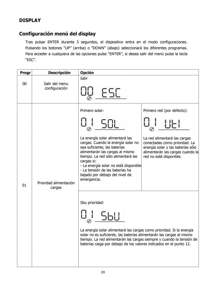

Esto es lo que pone en las instrucciones.
Archivo adjunto 14246
Entonces si el molino genera, el híbrido no daría paso a placas ni baterías, aunque la demanda sea mayor que lo generado por el molino?
La configuración correcta es "SbU", que debe significar "Sol before Utility". Con esta opción, el híbrido sólo conmuta a red ("utility"), cuando no hay suficiente energía en (FV + batería). Entonces alimenta el consumo 100% de red y carga la batería con FV.
cuatropo
El híbrido no puede complementar con energía de red lo que le falta en (FV + batería). Sólo conoce (FV + batería) o red, no las dos cosas al mismo tiempo. Mientras chupa de red, carga la batería con lo que le da la FV.
Si el molino hace la función de "utility" (entrada AC), el híbrido se comportará tal como he explicado.

Tus placas van en strings de 3 en serie; producen a 90Vdc, más o menos. Tienen 120Vdc, cuando (casi) no producen.
Tienes que convertir la salida DC de tu molino a 90Vdc. Entonces se entenderán bien el molino y la FV, cuando los dos producen. En caso de haber poca producción FV, el molino reducirá la tensión FV de 120V a 90V, pero esto no es grave.
