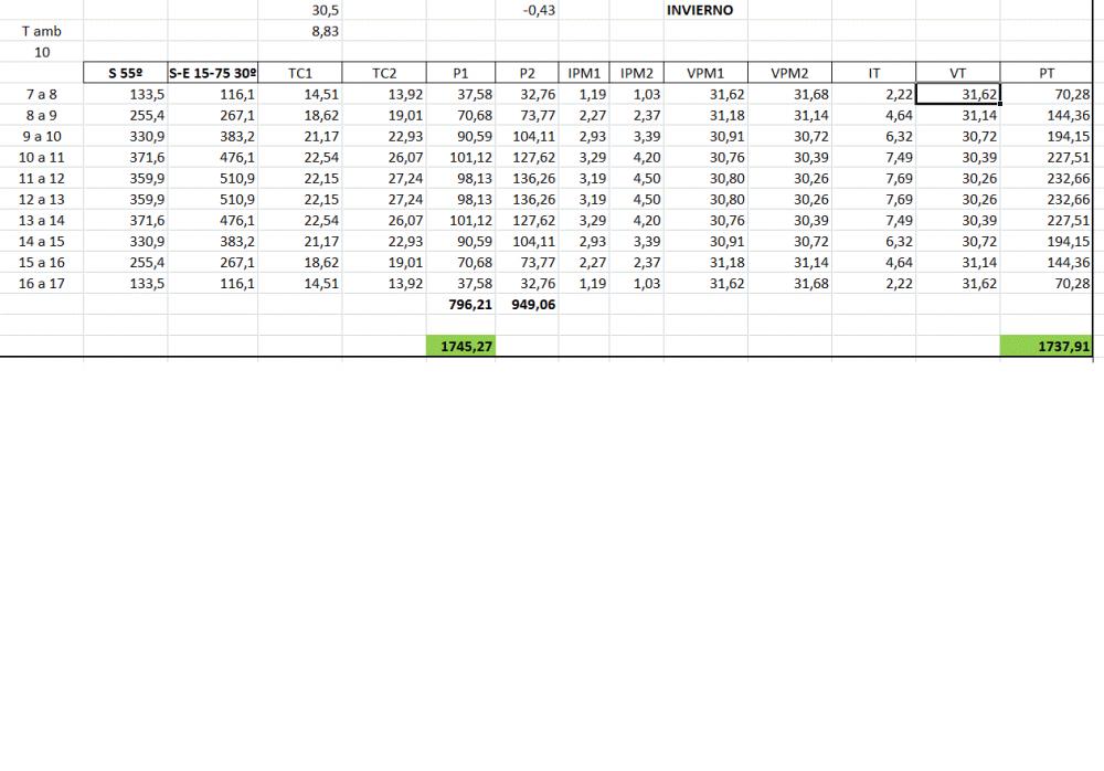

    Gabriel 2015 Invitado
    Predeterminado Re: Instalación con dos orientaciones distintas
    Por lo que yo he calculado, sólo te baja el rendimiento cuando a un grupo de paneles le da el sol y a otro no. Si a los dos grupos les da el sol, o la sombra, aunque las irradiancias sean distintas, las temperatura de los paneles es prácticamente igual, por lo que las tensiones son casi las mismas.
    Aquí tienes un ejemplo, de un kwp instalado a una orientación y un kwp instalado a otra. En verde, están los wh que se podrían sacar de manera conjunta y de manera separada y es prácticamente igual. Eso sí, una orientación es sur y otra sur-este.Instalación con dos orientaciones distintas-sin-titulo.jpg
    camufli está desconectado Forero
    oct 2013
    Cádiz
    127
    Grabriel2015 ¿podrías poner esos cálculos para orientación sur y sur-oeste más pronunciado al oeste?
    Haber qué datos te da, y si es un excel si quieres lo puedes compartir.
    Cita Iniciado por camufli Ver mensaje
    No se como se comparte un archivo por aquí. Si quieres dime inclinaciones, orientaciones y potencias instaladas por separada y te digo.
    Gabriel2015, las orientaciones son pared sur a 45 grados inclinación.
    Potencia 11,90 Amperios ISC de los 10 paneles en series de dos y estas en paralelo.
    Tejado con la misma potencia en paneles, inclinación 40 grados y orientación sur-oeste (pronunciado al oeste)

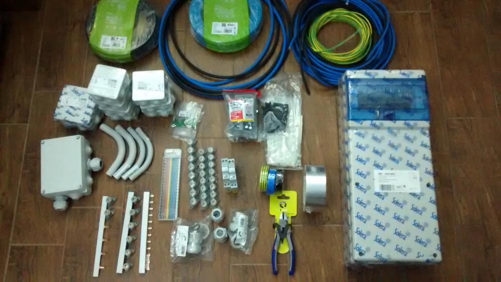

    Pondré alguna imagen del material y la idea que tengo para poner en paralelo las instalaciones de las placas.
    oct 2013
    Cádiz
    127
    Instalación con dos orientaciones distintas-uploadfromtaptalk1455914440252.jpg
    Componentes para conectar placas, regulador, batería e inversor.

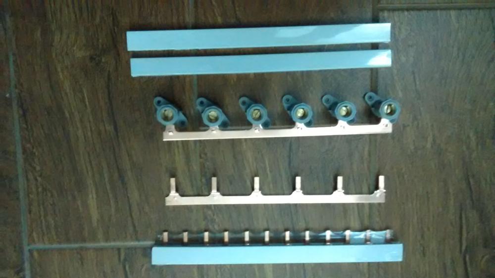

    Instalación con dos orientaciones distintas-uploadfromtaptalk1455914696634.jpg
    Peine de cobre usado para el montaje de automàticos y que yo utilizaré para unir series y paralelos de las dos orientaciones de placas FV.

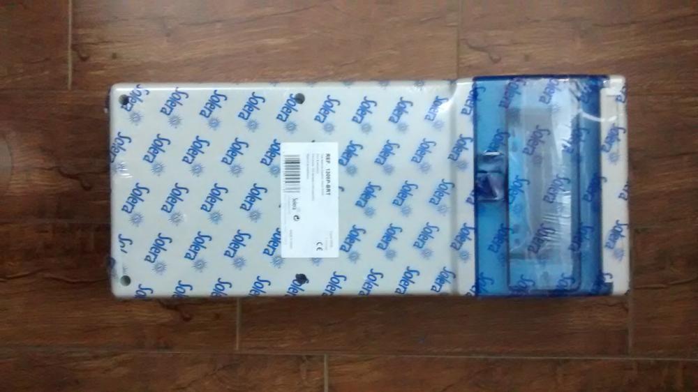

    Instalación con dos orientaciones distintas-uploadfromtaptalk1455914996093.jpg
    Caja para alojar un Nidmite Classic y que alojará los fusibles y protecciones necesarias.
    Haber si puedo montar un sistema de control para ssber como esta todo desde el móbil.
