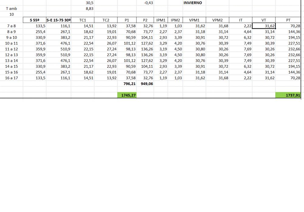

Por lo que yo he calculado, sólo te baja el rendimiento cuando a un grupo de paneles le da el sol y a otro no. Si a los dos grupos les da el sol, o la sombra, aunque las irradiancias sean distintas, las temperatura de los paneles es prácticamente igual, por lo que las tensiones son casi las mismas.
Aquí tienes un ejemplo, de un kwp instalado a una orientación y un kwp instalado a otra. En verde, están los wh que se podrían sacar de manera conjunta y de manera separada y es prácticamente igual. Eso sí, una orientación es sur y otra sur-este.Archivo adjunto 14241
Re: Instalación con dos orientaciones distintas
Grabriel2015 ¿podrías poner esos cálculos para orientación sur y sur-oeste más pronunciado al oeste?
Haber qué datos te da, y si es un excel si quieres lo puedes compartir.
No se como se comparte un archivo por aquí. Si quieres dime inclinaciones, orientaciones y potencias instaladas por separada y te digo.

Gabriel2015, las orientaciones son pared sur a 45 grados inclinación.
Potencia 11,90 Amperios ISC de los 10 paneles en series de dos y estas en paralelo.
Tejado con la misma potencia en paneles, inclinación 40 grados y orientación sur-oeste (pronunciado al oeste)

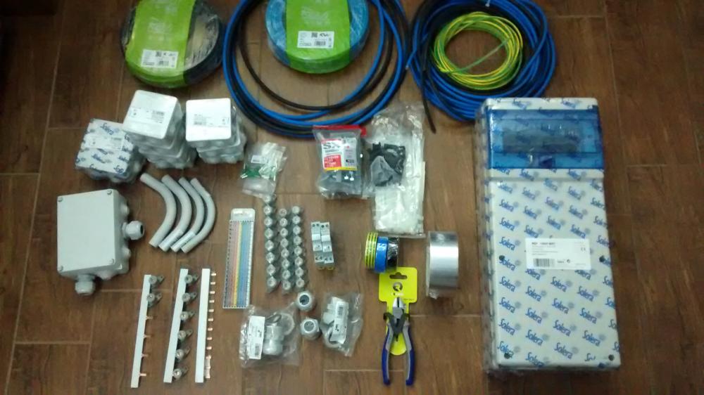

Pondré alguna imagen del material y la idea que tengo para poner en paralelo las instalaciones de las placas.
Archivo adjunto 14254
Componentes para conectar placas, regulador, batería e inversor.

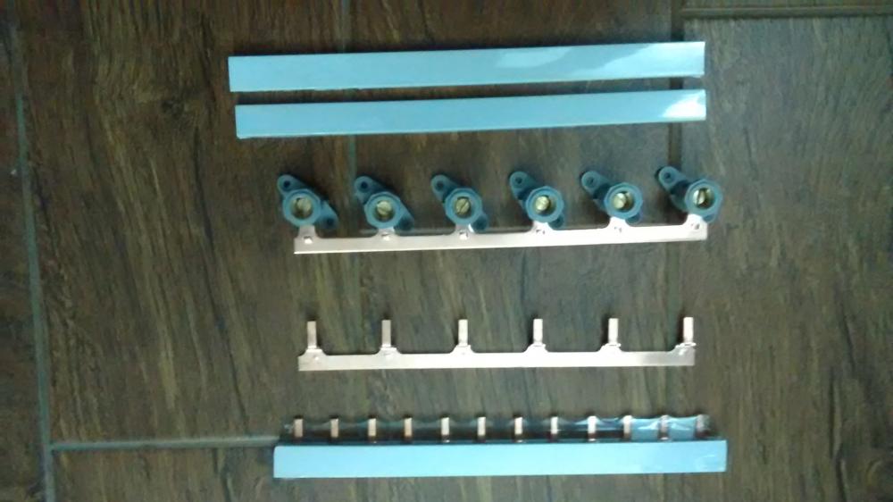

Archivo adjunto 14255
Peine de cobre usado para el montaje de automàticos y que yo utilizaré para unir series y paralelos de las dos orientaciones de placas FV.

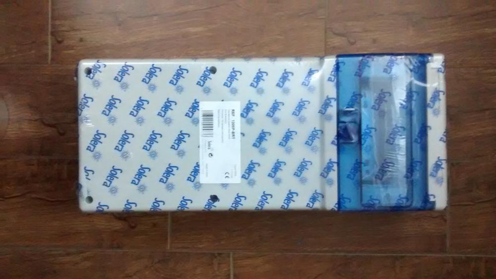

Archivo adjunto 14256
Caja para alojar un Nidmite Classic y que alojará los fusibles y protecciones necesarias.
Haber si puedo montar un sistema de control para ssber como esta todo desde el móbil.
