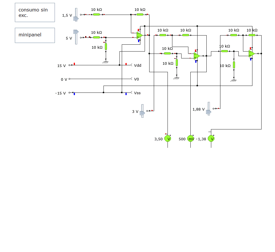

El control de lo que propones podría ser algo así. Cada Kw de potencia está traducido a 1,25 V. En los voltímetros inferiores aparece la señal que enviarías a cada modulador de termo, radiador y piscina. Incluir el aire acondicionado no tendría problema alguno, sería poner otro A.O. con la condición de que la primera señal que llega de excedentes sea superior a un voltaje fijo. Lo que sobre iría hacia abajo en cascada.

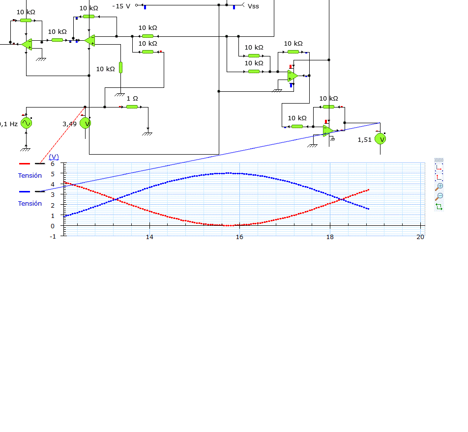

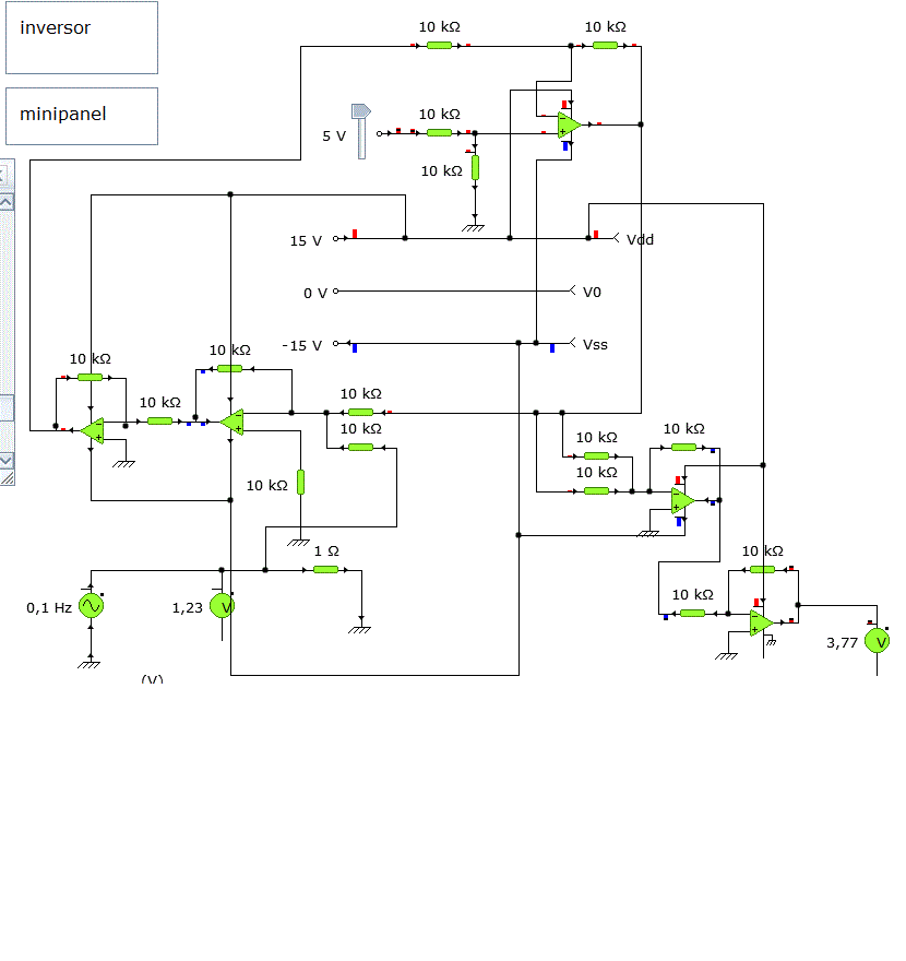

El esquema que te he pasado antes es el que tengo yo previsto para mí, derivando en placas. En tu caso, si enchufas la carga al inversor, necesitas este otro con realimentación, ya que el excedente forma parte del consumo. En este esquema sólo necesitas llevar los cables de las placas y del minipanel. Lo que ves a 0,1 Hz es para ver como reacciona ante una variación de la carga.
Aquí está como reaccionaría el sistema: Una es la carga total, y otra el excedente.
Es bastante asequible, cada triangulito son 25 céntimos.
