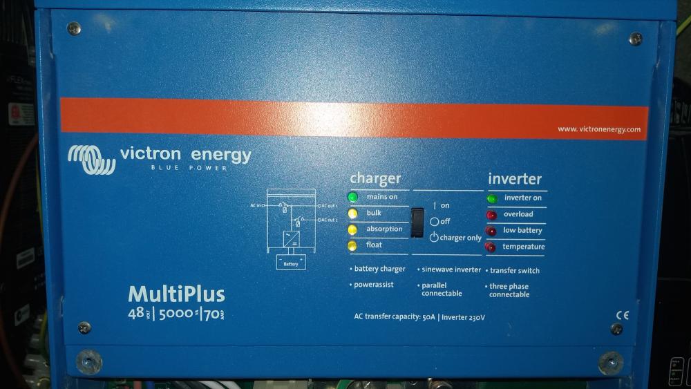

Buenas,
Tengo una instalación aislada a 48v con un inversor Victron Multiplus 5000. El caso es que cuando le conecto un generador Hyundai de 5500w que tengo para poner a cargar las baterías los días que no hay sol, solo puedo hacer que absorba energía si no tengo *nada* enchufado al inversor.
O sea, en cuanto enchufo algo al inversor que gaste por ejemplo 600w, el inversor parece que pide mas energía al generador, y como este no puede dársela el inversor "salta", y deja de cargar. Cuando el Victron empieza a chupar energía del generador para metérsela a las baterías, el generador baja de revoluciones, o sea, se nota que le están cogiendo toda la energía que puede entregar. Si enchufo una bombilla el Victron continua cargando del generador a la vez que entregando la energía necesaria para cargar las baterías. Pero en cuanto conecto cualquier cosilla extra, salta, y deja de cargar.
Se arreglaría esto si compro otro generador de, digamos, 7000w? O sea, al entregar el inversor como máximo 5000w, si uso un generador algo mayor que esos 5000w (quizá los 5500 de mi Hyundai estén muy ajustados?), me ocurrirá también? En el manual no especifica, o yo no he sabido leer, cuanta potencia puede absorber, ni si se puede ajustar para que el generador no baje tanto de revoluciones (la corriente del generador está a 228v aprox).
Gracias!

Ups, sorry, pensaba que era mas conocido el modelo, es un Victron Multiplus 48 | 5000 | 70 - 50 | 230/240V Adjunto una foto.
Pongo los datos del cargador:
Input frequency range 45 - 65 Hz
Input voltage range 180 - 265 VAC
AC input current limit 50A
No se donde se configura ni nada, en el manual no veo/entiendo nada que especifique la corriente que absorbe del generador (no digo que no esté, ojo)
Al conectar el generador al Victron, el voltaje del generador pasa de 228v a 226v aprox.
Pero vamos, que yo diría que es una cuestión de potencia del generador, no?; al pasar a modo cargador es cuando el generador se pone a trabajar a tope, de ahí mi pregunta de que ocurriría si comprase otro generador mas potente, si seguiría ocurriendo.
Archivo adjunto 14210

El cargador es de 70A. a 220 podria cargar poco menos de 4000w. sobre el grupo. La pregunta es ¿seguro que el grupo es de 5500W?
¿No sera de 5,5 kVA?

Me he bajado el manual y por lo que veo es un tema de configuracion, puedes cambiar los parametros con los dip swich, las tiras de interruptores pequeñitos, que no se donde estan porque no conozco el aparato, como te he dicho antes lee concienzudamente el manual, y haces algunas pruebas para entender lo que estas haciendo.

Hola, tal como te ha dicho photon con el MK2 puedes cambiar todos los parámetros que quieras del inversor, desde la intensidad de carga hasta los de carga de las baterías.

en este caso, Victron MultiPlus, para asociarlo a un grup electrogeno es FUNDAMENTAL configurarlo para unos margenes de frecuencia de entrada 45 - 65 Hz y este parametro no es posible aplicarlo mediante switch, el switch nº 5 es el que define la frecuencia, solo caben dos opciones 50 Hz ó 60 Hz y como los generadores no mantienen la frecuencia estable ...

en lo que no coneces el aparato no entro, pero que el manual la traduccion no es muy buena no se que manual consultas,
el manual es: Manual-MultiPlus-Compact-800-1200-1600-EN-NL-FR-DE-ES, y no tiene ninguna dificultad de traduccion ya que tiene el apartado de españolen (ES) y queda inequivocamente indicado,
en el apartado 5.1 detalla la configuracion con la que sale de fabrica que entre ellas se incluyen "[ Funcion SAI = ON ] y en el apartado 5.2 "Explicacion de los ajustes" en su apartado "Funcion SAI" lo indica claramente: "" Puede ser necesario poner el UPS en “off” si el MultiPlus se conecta a un generador con un “alternador síncrono regulado por resistencia” o a un alternador asíncrono "". que lo recalco en rojo y que es el caso que nos ocupa.
el inversor sale de fabrica con la funcion SAI activada y si se le alimenta con un grupo electrogeno que no es capaz de mantener la frecuencia y la tension estabilizada dentro de unos margenes bastante extrictos no es capaz de seguir esas fluctuaciones y se desengancha. esta modificacion no esta soportada por los switch con lo que solo queda la opcion de solucionarlo como apunta photon.

Creo que primero deberia ajustar el limite de corriente de entrada que viene limitado a 10A.

Gracias a todos por las respuestas. El caso es que he estado probando con los Dip Switches, que son efectivamente el 6, 7 y 8. El resultado ha sido negativo.
Curiosamente en el manual pone que de fábrica viene a 50A como límite del AC input, pero para eso los 3 switches tienen que estar a 1 (en on). Y todos vienen en off. Del primero al último, de fábrica, vienen a 0. Es decir, que desde el principio estaba limitado a 6,3A , ó 1,4 kva. A menos que haya algo que invalida la configuración de los dip switches; quizá pueda contradecir lo que se configura con el cable mk2-usb la configuración de los dip switches :?
He probado de todas formas a activar y desactivar varios, a subir o bajar la intensidad admitida , etc, pero esto sigue igual, en cuanto enchufo algo que requiere algo mas de energía el Victron me salta y deja de absorber energía del generador.
Ahora si que no entiendo nada. Si estaba limitado desde el principio a 1,4kva, cómo es posible que el Victron salte y deje de cargar?.
