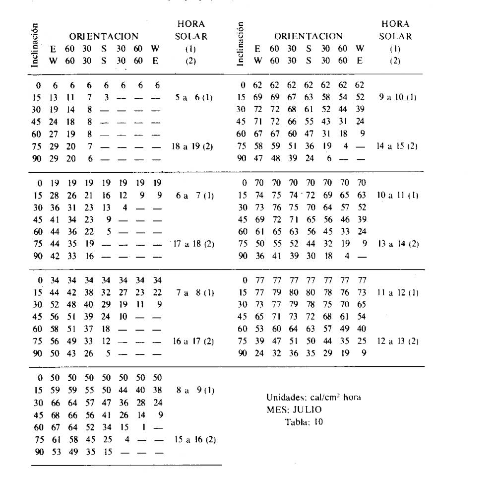

    Claro que para la "orientación media" habría que tener en cuenta la potencia de los campos FV con orientación diferente.
    Aquí tienes una tabla, con los valores de irradiancia por horas con diversas inclinaciones y orientaciones. Como puedes ver, de no ser que las orientaciones e inclinaciones sean casi iguales, con un minipanel no te valdría. Híbrido para todo?-sin-titulo.jpg

    ... de no ser que las orientaciones e inclinaciones sean casi iguales, con un minipanel no te valdría.
    Gracias por la tabla. Como mis placas están a tan poca inclinación (18°), creo que sí me serviría un sólo mini-panel ...

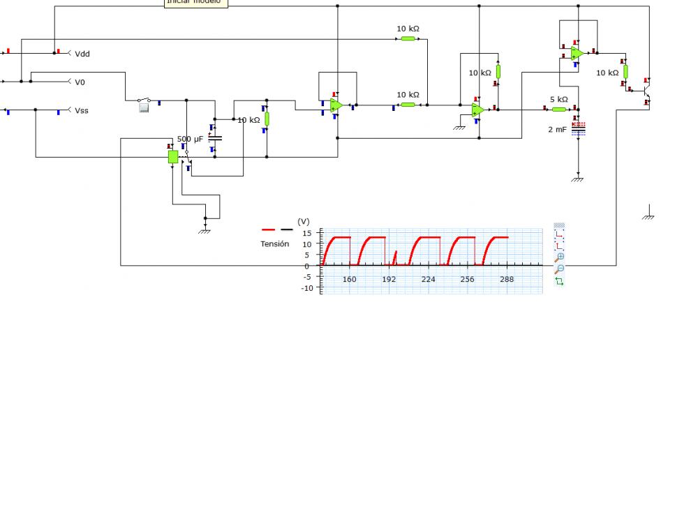

    Un minipanel para cada orientación puede estar bien. Para orientaciones diferentes no funcionaría. Ten en cuenta, que cuando se tiene dos orientaciones, imagínate que ambas les "da" el sol, la diferencia de la tensión Vpm es mínima. La temperatura ambiente es la misma, y la diferencia de temperaturas de células de diferentes paneles es ((NOCT-TA)/800)x(G2-G1), donde NOCT es la temperatura de la célula a una temperatura ambiente de 20º, TA es la temperatura ambiente y G es la irradiancia de cada orientación. Si haces cálculos, verás que una diferencia de 200 w/m2 prácticamente no tiene efecto.
    Sin embargo, la diferencia de intensidad entre dos paneles con dos orientaciones diferentes es K(G2-G1), donde K es una constante. Es decir, la diferencia de intensidad es proporcionalmente directa a la irradiancia de cada panel. Por eso no puedes usar un minipanel.
    Y si lo tienes montado y prefieres utilizar las baterías, aquí tienes una rampa que podrías meter al Carlotrón, (dividiendo por tres) y donde ves un interruptor, hay tendría que ir un disparador que detecte una bajada en la intensidad de las baterías. Valdría para cualquier estado de carga. Parece mucha cosa, pero es barato.

  17. #92
    Predeterminado Re: Híbrido para todo?
    No creo que se pueda decir tan generalizado.
    Mis placas -las que van al mismo regulador- están en 2 orientaciones diferentes, pero con una inclinación de sólo 18°.
    Con inclinación cero, no importaría para nada la orientación.
    Según la tabla de irradiación que colgaste, la inclinación de 18° hace poca diferencia.
    Para 15° de inclinación y para las diferentes horas del día, la tabla dice: 3-0 / 16-12 / 32-27 / 50-44 / 63-58 / 72-69 / 80-72
    Me parece que un solo mini-panel con "orientación media" me serviría.

    Gabriel 2015 Invitado
    Me parece que un solo minipanel con "orientación media" me serviría.
    Bueno, a las horas centrales, con 18º, sí te podría ir bien, y es cuando puede haber más excedentes.
  19. #94
    Y si lo tienes montado y prefieres utilizar las baterías, aquí tienes una rampa que podrías meter al Carlotrón ...
    Perdón, eres más rápido en dibujar esquemas que yo en captarlos. Necesitaré un tiempo ...
  20. #95
    El "piquito" que tienes en el medio del gráfico, corresponde a cómo actuaría el sistema a una bajada en la intensidad de las baterías, por ejemplo, porque se encienda el motor del frigo.
    El gráfico es todo de control, no hay nada de potencia, eso ya lo haría el Carlotrón. Lo único que se alimentaría directamente, sin filtro RC, ya que no es un tren de pulsos la señal que enviamos.
    De esta forma, la derivación de excedentes no modificaría en nada el funcionamiento que tendría el sistema si no se derivasen excedentes. Primero hay que meter la rampa al Carlotrón y ver como reacciona el sistema. Si hay potencia suficiente, la rampa se estabiliza a 5 V, se deriva todo lo posible.
    Si hay la más mínima bajada en la intensidad de baterías, con un AO derivador, también barato y sin potencia, se pone a "0" la rampa y comienzan a generarse rampas de menor voltaje. Con un AO previo, también se suspende la derivación a excedentes, si la Intensidad va de baterías a híbrido.
  21. #96
    De esta forma, la derivación de excedentes no modificaría en nada el funcionamiento que tendría el sistema si no se derivasen excedentes ...
    Gracias por la explicación, suena muy bien. Lo estoy estudiando ...
