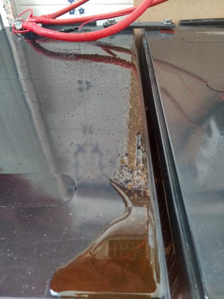

XANTREX 4548 CON 10 DÍAS DE USO ¡¡¡¡¡
Utilizado 10 días contados y sin apenas darle trabajo.
Una de las ultimas unidades disponibles con el consiguiente descuento...
Llego a casa y me encuentro este plan con un fuerte olor.
Si es un condensador gordo y ha chorreado por la circuitería menudo desastre...
¿Me lo deberían de cambiar por otro sin reparar?
Archivo adjunto 14188
Archivo adjunto 14189

No has visto de donde viene? Parece un condensador.........si. :pensive:
Re: XANTREX 4548 CON 10 DÍAS DE USO ¡¡¡¡¡
De uno o varios condensadores de la placa de potencia.

No soy profesional, pero ya te digo que es la placa de potencia que va llena de condensadores electrolíticos y desprendieron ese líquido oscuro. Mi casa todavía huele a podrido.
Alguno reventó y otros a punto estuvieron. Todo eso trabajando con poquísima carga.

Mi problema tiene mas que ver con una mala praxis que con un equipo defectuoso (espero estar equivocado).
Era la ultima unidad del mayorista y me la llevé con descuento y sorpresa....
De momento voy a seguir manteniendome prudente a pesar de haber estado en peligro la integridad de mi casa, porque el desastre podía haber sido gordo.
