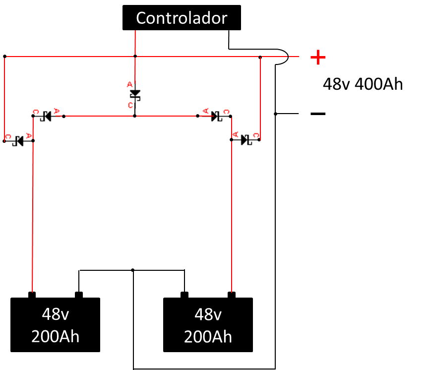

    En el tema electrónico, si alguien me puede decir si el siguiente esquema es posible y resuelve el problema del amigo me servirá a mí también, para ganar algo de experiencia en diseño eléctrico y corregir futuros errores
    No se si estan al reves todos los diodos

    lakenka está desconectado Forero Junior
    ago 2015
    MADRID
    20
    Predeterminado Re: Colocar batería en paralelo
    Un cliente me pregunta porque tiene un problema y yo le tengo que ofrecer una solución, si la hay. Y si no lo se, pregunto. Y el que quiera que conteste, que por eso se llama FORO.
    Busco algo sencillo, para un simple instalador, no para un doctorado en ingeniería industrial. Desde luego, descarto el aislador de baterías, que me va a dar mas problemas que otra cosa. Posiblemente también descarte los selectores.

    Pues en algún lugar del foro he visto un método para poner en paralelo baterías que no son gemelas, usando diodos muy simple, similar al principio de los vasos comunicantes, la caída de tensión por los diodos es baja y según el controlador del cliente se podría compensar con un par de ajustes

    Es muy sencillo con un solo cargador no se debe, se pueden aislar salidas pero es necesario poner dos cargadores o las bateria petaran.
    Si te ofendes porque no sabes hacer tu trabajo es tu problema, pero si cobras DEBES SABER HACERLO y si no ser un poco mas humilde ydejar que lo hagan otros.
