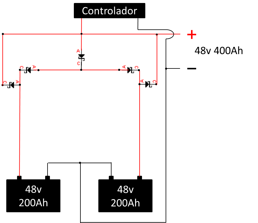

Gracias gaulix no me ofende siempre ando en busca de aprender algo nuevo, lástima que en temas eléctricos la intención no cuenta pues es el pellejo de otro el que está en riesgo y no el propio
En el tema electrónico, si alguien me puede decir si el siguiente esquema es posible y resuelve el problema del amigo me servirá a mí también, para ganar algo de experiencia en diseño eléctrico y corregir futuros errores
No se si estan al reves todos los diodos

Un cliente me pregunta porque tiene un problema y yo le tengo que ofrecer una solución, si la hay. Y si no lo se, pregunto. Y el que quiera que conteste, que por eso se llama FORO.
Busco algo sencillo, para un simple instalador, no para un doctorado en ingeniería industrial. Desde luego, descarto el aislador de baterías, que me va a dar mas problemas que otra cosa. Posiblemente también descarte los selectores.
Gracias por los comentarios a aquellos que han querido aportar algo. A los que solo entran a insultar, felicitarles por su sabiduria pero sobre todo por su humildad.

Es muy sencillo con un solo cargador no se debe, se pueden aislar salidas pero es necesario poner dos cargadores o las bateria petaran.
Si te ofendes porque no sabes hacer tu trabajo es tu problema, pero si cobras DEBES SABER HACERLO y si no ser un poco mas humilde ydejar que lo hagan otros.
