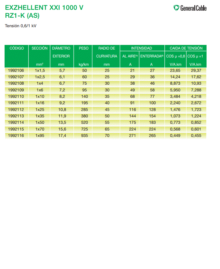

¿Por que no pones unos fusible, de los de siempre, de 160 A? Si le pones de más intensidad, puede tostarse el cable y que no salte el fusible.
Re: Fusible "churruscadito"
¿ Cuales son los fusibles de siempre ? ¿ No sirven estos ?
¿ Porque de 160A si el inversor puede llegar a dar picos de mas de 11kw ?

Los amperios del fusible no debes superar la intensidad máxima admisible del cable. Mira la tabla:
Archivo adjunto 14198

¿ En 3 segundos se quema ese cable ? . Hablamos de instensidad pico durante 3 segundos. Continua la demanda solo puede ser de 4600W y de 6000 durante media hora.
En caso de ser un pico de 11000w durante mas de 3 segundos, es el inversor el que se para

A ver, el fusible, va con el cable. Siempre hay que poner el fusible de tal forma que su intensidad nominal, sea menor que la intensidad máxima admisible del cable. Eso dice la teoría...
Pero el inversor de qué potencia es?
Pues tendré que poner un cable mas grueso, porque no tiene lógica limitarme por el cable teniendo un aparato que soporte un pico mas alto.
Gabriel 2015
Es de 4600W

El cable está bien. El fusible de 160 A también te debería aguantar 3 s de pico.
