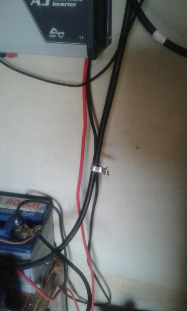

gracias por vuestro tiempo. a ver si pongo una foto y me explico mejor.
Re: poner un magneto o seccionador para Dc
Archivo adjunto 14170
Hay en los cables que subenal inversor quiero poner el magneto

lanza1
Mira a ver si averiguas la sección del cable, para decirte que magneto le corresponde.
Ok. Ya te lo diré cuando vaya. Que no vivo cerca.
Yo diría que es de 6. Automático de 32 A. Y si tienes aprecio por el inversor, fusible de 32 A, mejor.
Ok o sea pongo un magnetotermico de 32A bipolar. Dc y sobraría.
O AC, para eso valen igual
