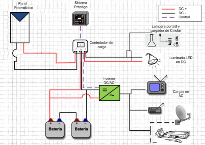

Archivo adjunto 14157
El Proyecto va encaminado ha cubrir las necesidades energéticas de las viviendas en zonas aisladas de la amazonia ecuatoriana, adjunto una imagen del modelo que se requiere instalar, me preocupa que los equipos se puedad dañar por no existir protecciones en corriente continua, por la invertir que representa instalar un SFV individual por usiario coste USD 4800.
Como realizar el dimensionamiento de los interruptores termomagneticos en corriente continua.. existen tablas, procedimientos.

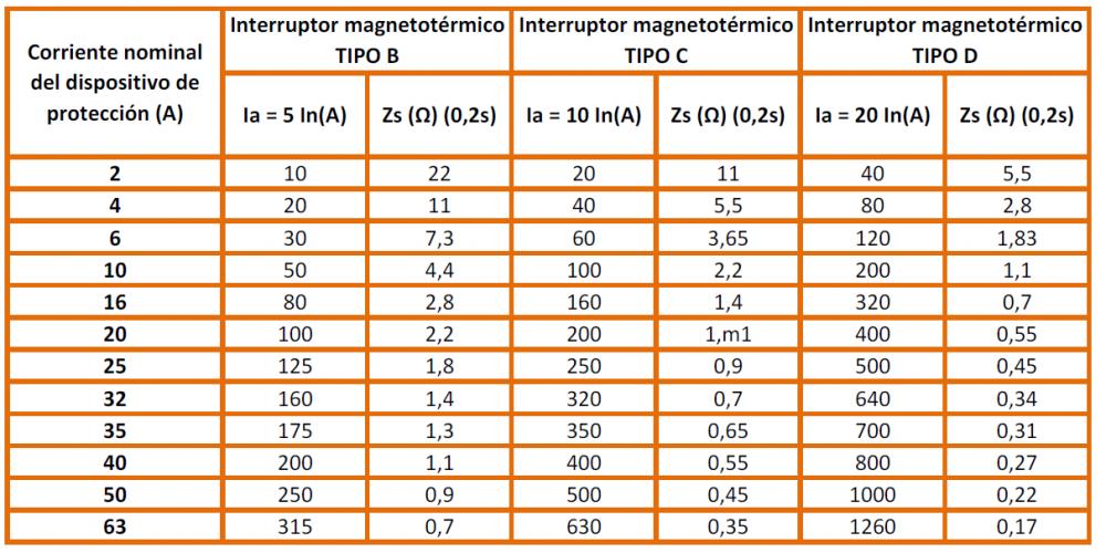

Es difícil dar una respuesta concreta a una consulta tan general. Creo que es mejor verlo con un caso concreto.
FJAC
Esas curvas son de disparo en caso de cortocircuito y en alterna.
Re: PROTECCION CORRIENTE CONTINUA Y ALTERNA
La tabla la de arriba DC y las curvas de abajo AC

El sistema se instalará de acuerdo a las siguientes caracteristicas adjunto archivos: 1 panel 330 Wp/24V, regularo MPPT 24V/20A, Inversor 700W -24Vdc/120Vac y 2 baterias en serie de 12V/150Ah.

Espero me puedan ayudar al calcular las proteccionesy si no es mucha molestia los calibres de conductores.

Entre panel y regulador interruptor de 10A yo pondría uno de 30A por si se desea expandir en el futuro el número de paneles
Entre regulador y baterías interruptor de 30A
Entre baterías e inversor un fusible de 40A
Entre el inversor y el resto de la casa un centro de carga con interruptores diferenciales según lo que se conecte a cada circuito
Formula a usar.
2 * L * I / 56 * %
L longitud del conductor ( lo que mide en metros un solo conductor )
I amperios que van a pasar por el conductor
56 es un constante ( para el cobre 56 ,aluminio 35 )
% es el porcentaje de caída de tensión admisible ( el 1%, 3% , 5% del voltaje del sistema 12 , 24 voltios )
La sección es la misma para ambas polaridades la única diferencia entre una y otra es la dirección en que fluye la energía
