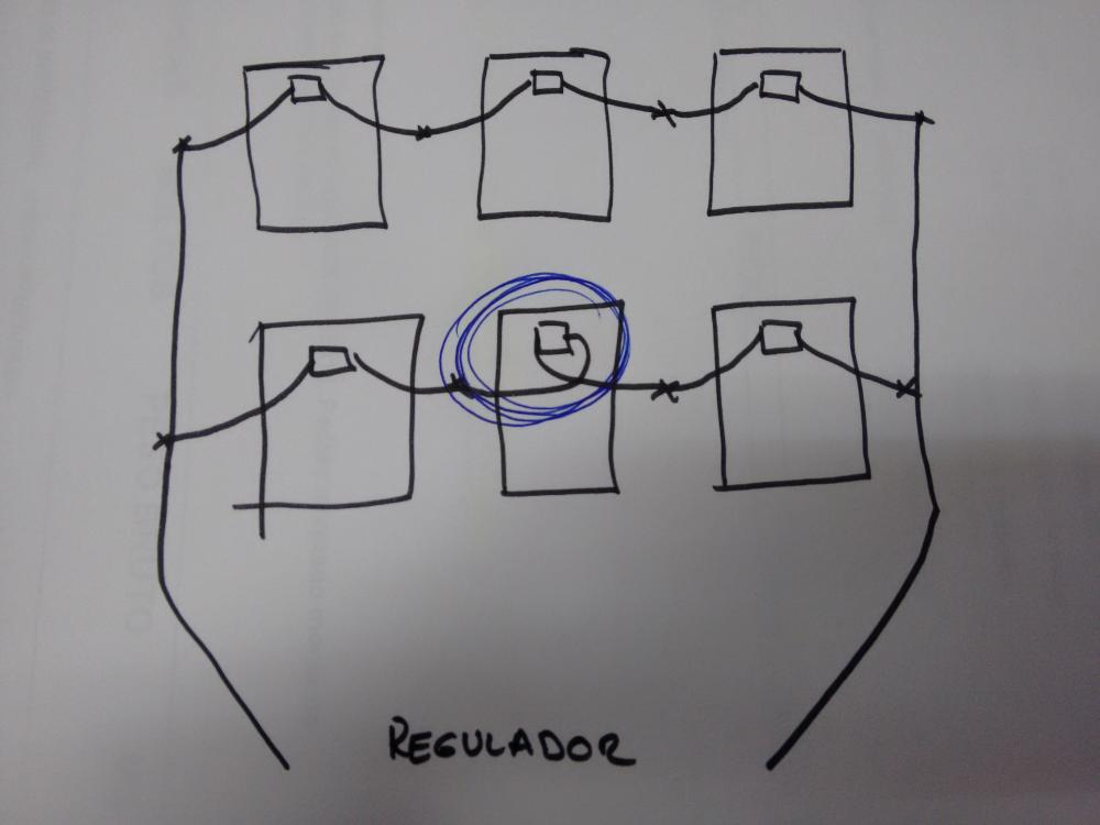

Error fatal al hacer la serie? Ayuda por favor.
Bueno pues eso...
Espero que sirva de atenuante que eran las 1:30 de la madrugada cuando estaba conectando paneles a base de clemas....(mi mujer se quedó dormida en el sofá y di rienda suelta al destornillador).
He comprado otro FM80 y estaba quitando la serie de 12 paneles del híbrido para ver como iba hoy a pleno sol y justo antes de conectar al regulador me di cuenta la de cagada que gráficamente veis....
Archivo adjunto 14155
Como es normal, lo volví a conectar y este medio día me he percatado que había menos potencia de lo habitual en ese string de 12 paneles en series de 3.
Lo único que he podido mirar porque a pleno sol no se me ocurre tocar nada mas, es el voltaje que marcaban los 3 paneles de la serie fallida y todos sacaban 33 v a las 3 de la tarde.
¿Me habré cargado algún panel?.

Me parece que puedes estar bien tranquilo, que no habrá pasado nada.
- En primer lugar, eran las 01:30h y los paneles producían cero potencia. Los podías conectar como quisieras sin que sufrieran. Otra cosa sería si hubiesen estado conectados a la batería, pero has escrito: "... y justo antes de conectar al regulador" - así que ningún problema.
- Lo segundo es que, segun parece, has conectado pos-pos y neg-neg de un panel del string. O sea, un panel trabajando contra los otros dos. Tampoco me parece tan grave, los paneles deberían haber sobrevivido.

Si los paneles han estado a pleno sol conectados de la forma que tu dices, podría ser que algunos diodos del panel que estaba erróneamente conectados estén cascados o cortocircuitados, aunque no es seguro. Si hubieran quedado abiertos, podría ser que algunas células hayan quedado fritas...
Es fácil de comprobar en el panel afectado, abres la caja y lo compruebas con un multímetro en la posición de diodo ( mejor de noche, claro, o con el panel bien tapado.
Si algo se ha cascado, la razón sería que al tener dos strings en paralelo, uno le vierte corriente al otro, pues este último tiene menos tensión puesto que uno de la serie no trabaja por tener los diodos directamente polarizados, no inversamente que es como trabajan normalmente.
Si hubieras tenidos diodos anti retorno en cada string, no le habrían afectado.
Todo esto fue de noche y sin abrir el magnetotermico que lleva al regulador.

Si, pero no sé si has llegado a entender lo que escribí, te lo pregunto de otro modo:
Las 2 series han estado conectadas entre ellas en horas de sol, aunque no estuvieran conectadas al regulador ?
Es decir, una serie de 3 conectada correctamente a estado conectada en paralelo con la serie de 3 con un panel al revés, y estas dos series conectadas en paralelo auqnue NO al regulador ?
Si esto último ha sucedido, ha podido haber canibalismo de corriente entre una serie y la otra.

Bueno, para aclarar el tema ya que parece que os he liado un poco.
Toda esta conexión errónea ha sido de noche y nunca en horas de sol y siempre con el magneto bajado.
Por otro lado, los conectores mc4 son obligatorios por mil razones. Entre otras cosas, esto no me hubiese pasado.
Tengo pedidos los mc4 y los diodos anti retorno para todas las series que tengo instaladas.
Mucho dinero se gasta uno para luego escatimar en conectores y unos magnetos para separar y controlar series.
Todo esto me ha pasado por el "ansia viva" de ver como iba el FM80 en los paneles de esta serie...
Ya os podéis imaginar, aquí el menda a las 3 de la tarde después de llegar del trabajo...."María enciende todos los radiadores que voy a ver como tira esto¡¡¡"...y veo que bajan la mitad de watios que con el híbrido...
