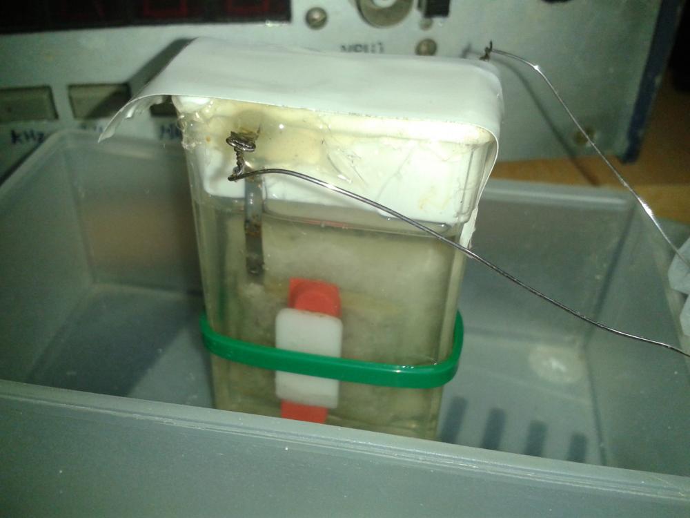

Os presento mi ultimo prototipo. Es la que mejor funciona de todas y los resultados son muy esperanzadores. Estoy ya muy cerca de construirlas en grandes capacidades. Las placas están formadas por esponja de níquel puro de 97% de porosidad soldadas a chapas de níquel puro de 0,1 mm de espesor.
Las chapas se han soldado mediante soldadura por puntos por descarga capacitiva. De esta forma se consiguen electrodos de níquel puro. Se montó en un envase de caramelos tic-tac y pesaba menos de 10 g sin el electrolito.
Electrodo positivo.
Esponja de níquel de 3x2,5x0,15 cm cargada electroquímicamente de hidróxido de níquel (II) y dopada con cobalto y zinc. Fueron cargados 440 miligramos de sustancia activa. Tras el secado se comprimió ligeramente en la prensa hidráulica. Lavada con agua destilada caliente y cerrada en bolsillo de tela de polipropileno puro pegada con cola termofusible inatacable por el electrolito.
Electrodo negativo.
Esponja de níquel de 2x2x0,15 cm cargada electroquímicamente de hierro puro y dopada con hidrosulfito de sodio para activarla. Fue cargada con 1g y comprimida ligeramente en la prensa. Lavada y cerrada en bolsillo de polipropileno puro pegada con cola termofusible.
Electrolito.
Hidróxido de potasio al 30% con hidróxido de litio al 2%

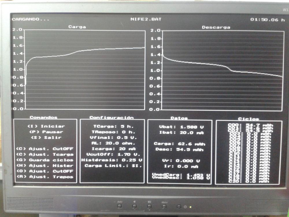

Resultados.
Curva de descarga plana. Resistencia interna muy baja. Corriente de cortocircuito cargada de 2 A. Se alcanzó gran capacidad a los pocos ciclos.
Se ha obtenido 55 mAh con solo los 440 miligramos de materia activa usados. Esto representa una capacidad de 125 mAh/g de materia activa usada. Los primeros prototipos conseguía solamente 50 mAh usando 3,5 g de sustancia activa. Mi anterior record estaba en tan solo 74 mAh/g.
Electrolito limpio sin desprendimiento de materias activas. Parece que con algunas mejoras más ya se podrán construir en el tamaño que se desee.

... una capacidad de 125 mAh/g de materia activa usada ...
Esto equivale a 125Ah (a 1.6V, o sea 200Wh) por kg de batería? Con 60kg de batería tendrías 250Ah a 48V (12kWh) ?

Muy interesante. Pero, ¿por qué el rendimiento químico es tan bajo, de sólo un 63,3%?
Re: Bateria NiFe casera avanzada.
Hola. Vamos a ver. Se trata de 125 mAh de capacidad por cada gramo de materia activa usada en el electrodo positivo. Esto representa que por cada kilo de materia activa usada podríamos crear una celda de 125Ah. Edison utilizaba 8 gramos de materia activa positiva y conseguía 1,25 Ah. De todas formas mi celda sigue ciclándose y podemos esperar que se obtengan mayores capacidades con los siguientes ciclos.
Por otro lado Gabriel.
¿Me puedes indicar a que tipo de rendimiento te estás refiriendo?
¿Se trata del rendimiento faradico en la carga y descarga de la batería?
¿Se trata del rendimiento en la utilización de las materias activas teorico máximo por el paso de un electrón para el hidróxido de níquel?
¿Se trata del rendimiento en la atenuación de la evolución del hidrógeno en el electrodo de hierro?
Muéstranos los cálculos.
Me refiero al rendimiento farádico: 1,058x54,50/(62,6x1,453)

La ultima carga se ha realizado a 7 h y la descarga a 5 horas. A C5 tenemos una capacidad de 66,5 miliamperios hora
que representa un 23% de incremento en las últimas cargas y un grado de utilización de la materia activa positiva de 151 mAh/g
Falta por determinar la descarga a C100.

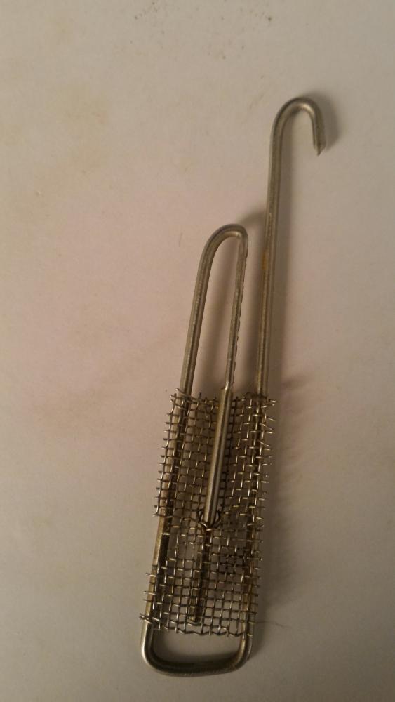

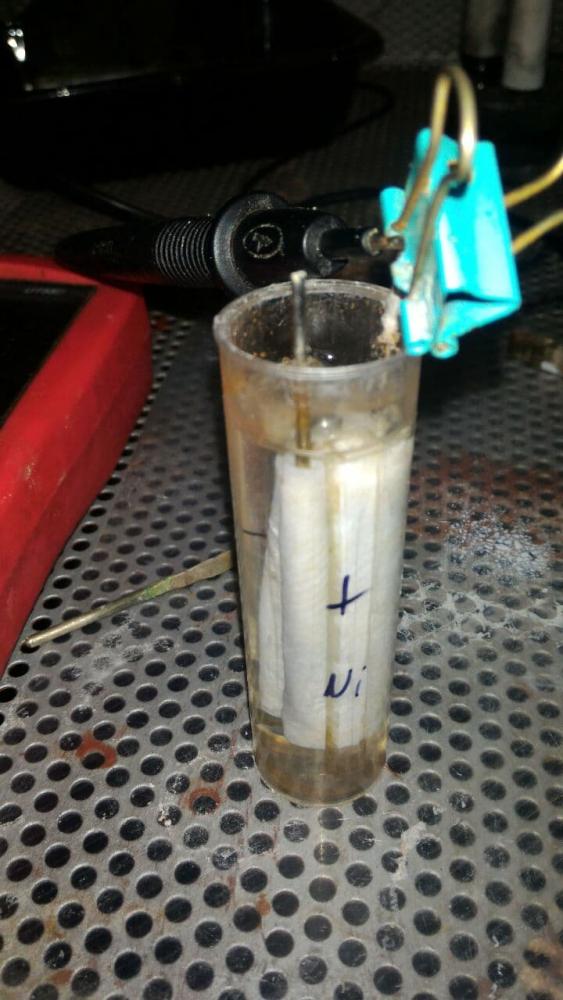

les comento que al fin logre aprender a fabricarlas las celdas de niquel y hierro!
me gustaria ver que otros aprendieran y contrastar datos de carga y descarda...
como electrodos utilizo acero 316L
en el negativo
FeO+ NaOH = Fe(OH)2 +Na2O
en el positivo
NiOOH
por ahora he hecho celdas de mas menos 2grs total de material activo
como se daran cuenta hace falta mas i+d
lo que me alegra es saber ya los quimicos que necesito y como hacerlos
que los electrodos son de acero316L esto las convierte en muy economicas
lo mas caro es el NiOOH, que tampoco es tan caro!
y teniendo en cuenta la longevidad de estas baterias... vale la pena!!
estoy preparando un pdf explicando el proceso, asique manden animos!

Para el negativo va bien el acero inoxidable pero no te lo recomiendo para el positivo. Más de un quebradero de cabeza me ha dado. En cuanto entra algo de hierro al electrodo positivo se oxida rápidamente y degrada el electrodo muy rapidamente. Para las pruebas lo mejor es una barrita de carbón de las pilas secas y si quieres la puedes niquelar y así te aseguras que no se corroe el electrodo.
¿Conoces las piezas de plástico agujereadas que se usan en los tacos químicos? Van geniales y son
muy baratas. Las forras por dentro separador y las rellenas de materia activa luego tapón de cola termofusible agujero e insertar barrita de carbón y electrodo terminado.
Para los separadores lo mejor que he probado son los separadores de una batería de plomo ácido.
Los puedes obtener de una batería de coche. Los lavas bien y los usas. Son muy buenos, con ellos no se escapa nada de materia activa y son muy microporosos.
