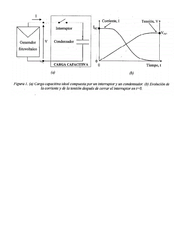

Pero es que la idea de utilizar el panel auxiliar es para determinar la corriente de cortocircuito, que sí es proporcional a la irradiación. También sabemos que Ipm es 0.92 Isc. Si tienes la Ipm y también la intensidad que va por el campo FV, pues ya sabemos que podemos aumentar la I del campo FV hasta la que nos dice el panel. Además, como el regulador trabaja a la derecha del punto de máxima potencia, de la curva V-I, las tensiones son bastante constantes, por lo que tenemos una muy buena aproximación de lo que sobra de potencia en los paneles.
oxid
barrido capacitivo ? como se hace eso ? ( soy algo ignorante )
Es esto:
Archivo adjunto 14143

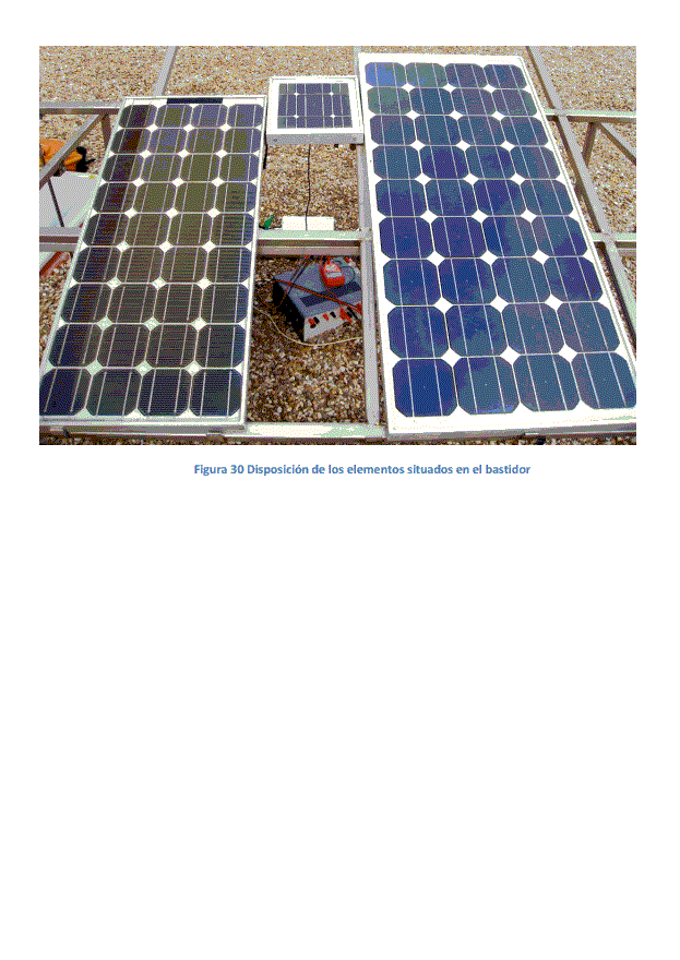

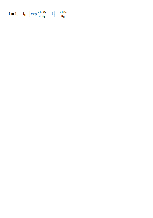

Eso sí, la exactitud no sería su fuerte.
Eso depende hasta donde quiera llegar cada uno, si despejas la tensión Vpm en la fórmula siguiente, la precisión sería muy muy alta jeje.
Archivo adjunto 14144
Fíjate si puede ser preciso, que en esta foto están certificando un panel, a partir de un mini-panel calibrado, para determinar la irradiancia...

Rectifico lo de que no lo encontraba, ahí está un ejemplo ( en inglés) para quién le interese:
https://www.tuv.com/media/germany/10...ngle_Flash.pdf
aunque me reafirmo en lo de la lentitud... es un método más bien para laboratorio. Gracias por la información.
Re: Seria posible? Derivar excedentes
Hombre, tarda 7 ms, en campos FV "grandes". Yo no lo veo lento.
