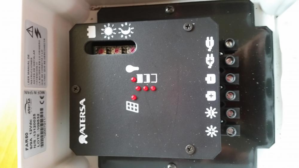

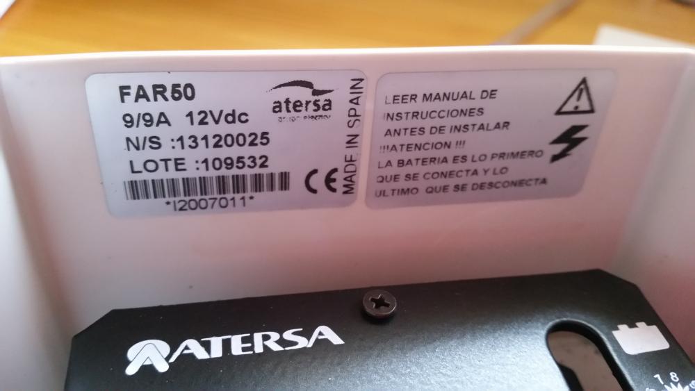

    Hola a todos:
    Soy nuevo en todo esto. Hace unos días compré a un chico de mi pueblo unas baterías solares y me dio en el pack este accesorio.
    ¿Alguien sabría decirme qué es, para qué sirve y cómo funciona?
    Estoy recopilando material para una pequeña instalación con una placa solar y unas bombillas y quiero saber si me puede valer.
    Un saludo y muchas gracias¿Qué es este aparato?-20160127_172407.jpg¿Qué es este aparato?-20160127_172429.jpg

    Predeterminado Re: ¿Qué es este aparato?
    Pues es un regulador solar de 9 amperios y 12 voltios. Dos primeros bornes para conectar la placa solar, dos segundos la batería y los últimos las cargas o consumos (a 12 voltios). Si que te vale (dependiendo de la potencia de tu placa solar)
