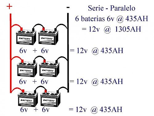

    adjunto imagen de la conexion serie-paralelo
    ademas voy ensayar con pilas de 1.5v a ver que sucede, a hora les informo

    Predeterminado Re: conexion baterias serie-parelo
    Hola Pic
    Si son baterías de 2v, todas en serie y tendrías una batería de 12V 100Ah, como dice gualix.
    Si son de 6v entonces lo haces como en el esquema que adjuntas y tendrías una batería de 12V 300Ah
    Aclara si son de 2v o de 6 V.
    Si son de 2 V y haces series de 2 serían 4 voltios cada serie. Y si paralelas 3 series de esas serían 4V 300Ah. En serie se suman los voltios y en paralelos los Ah

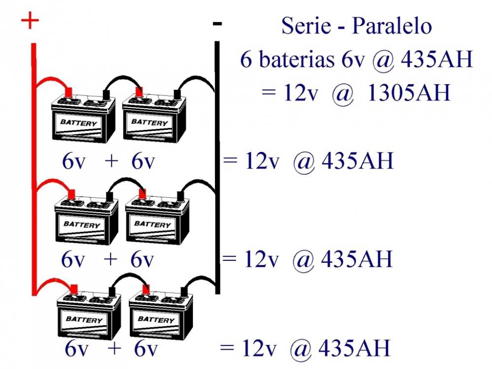

    hola amigos mi idea no es nunca pasarme de los 1200 Wh, lo que yo deseo es reducir costos en baterias, una bateria de 12 V a 100 Ah, en moneda colombia estan de los 200 dolares.
    adjunto otra imagen de la conexion serie-paralelo de baterias y segun esta imagen estan usando baterias de 6V a 435 Ah
    a la final da como resultado 12V a 1305 Ah.
    ustedes que opinan amigos esta imagen en correcto o incorrecto, voy a ensayar con baterias de 9V a ver que sucede
    Miniaturas adjuntadas Miniaturas adjuntadas conexion baterias serie-parelo-bateriasserie-paralelo.jpg
    Te lo intentan explicar de diferente manera y parece que no lo pillas.
    Esto es principio basico de electricidad, electronica.
    En serie sumas los voltios.
    En paralelo sumas los amperios.
    NUNCA las dos cosas.
    Puedes hacerlo como quieras, pero si necesitas 12v. solo se puede hacer con 6 vasos de 2v. y la unica manera de bajar el prsupuesto es bajado los Amperios.
    Aparte de que las baterías de arranque o de coches no deben usarse en aplicaciones de ciclado, el esquema que tienes para serie paralelo hará que se dañen más rápido, el negativo no debes tomarlo de la ultima batería de arriba si no más bien de la ultima batería de abajo, para que te duren un poco más
